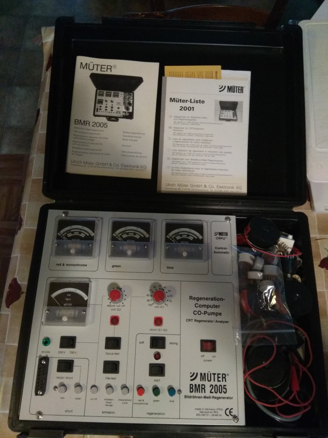

Het is dus de BMR 2005 inclusief boekjes en garantiebewijzen.

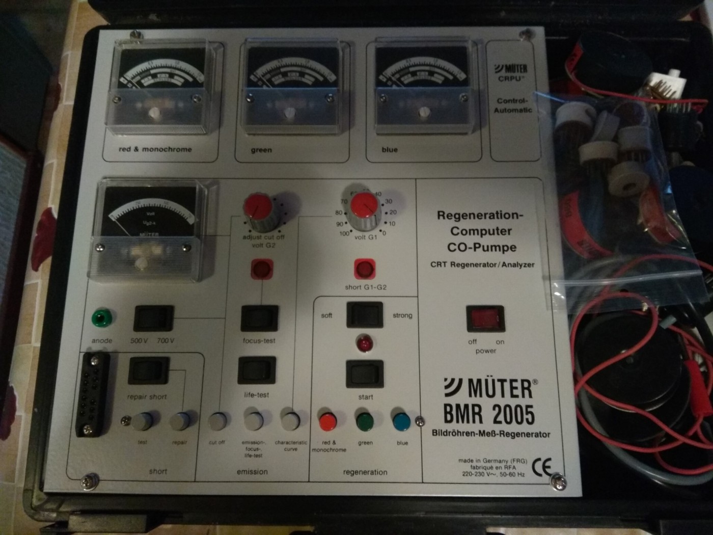

Wat ik eerder heb uitgelegd staat ook in het boekje. Belangrijk is het G2 afknijppunt instellen om na het omschakelen van de cut-off naar emission-, focus-life-test, de juiste emissiewaardes te krijgen. Later kan je ook de G2-G1 grafiek meten, en deze moet het liefst lineair zijn, maar bij een kleuren buis moeten de 3 kleuren met elkaar zoveel mogelijk matchen.
