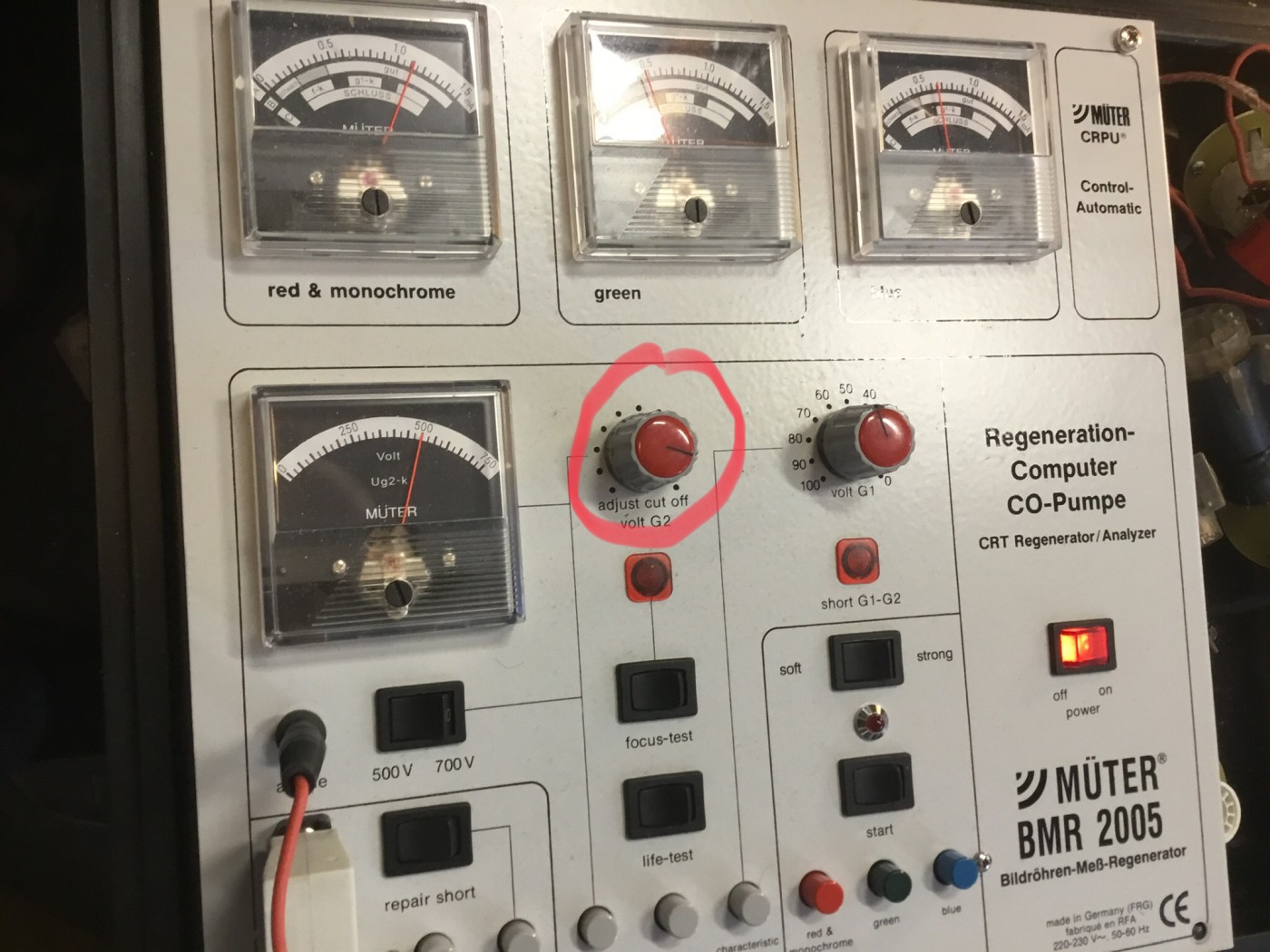

Ik betwijfel of Kees ook de BMR 2005 heeft
De metertjes zijn niet afzonderlijk instelbaar of misschien de nulstand met schroefje maar dat denk ik niet
De instellingen gebeuren automatisch de gloeisspanning
Eigenlijk soort computer gestuurd
Het apparaat heb ik destijds van Wijlen Huub Peters overgenomen
Had er twee en had mijndeze geadviseerd en ook op een tvtje gezet die ter reparatie stond kt2 philips
Om te zien hoe het werkt mijn inziens is hij niet defect wel de cute off knop indrukken staat ook in de handleiding
De voetjes doen ook de instellingen.
Als ik een voetje voor een 17tx210 opzet gaat alleen de eerste meter de rest blijft in rust
Hier heb ik met voetje 802 voor een A66-120X delta buis van een k7
De omcirkelde knop moet je instellen
Verder kun je levensduur kijken sluiting ook repareren nog niet meegemaakt
