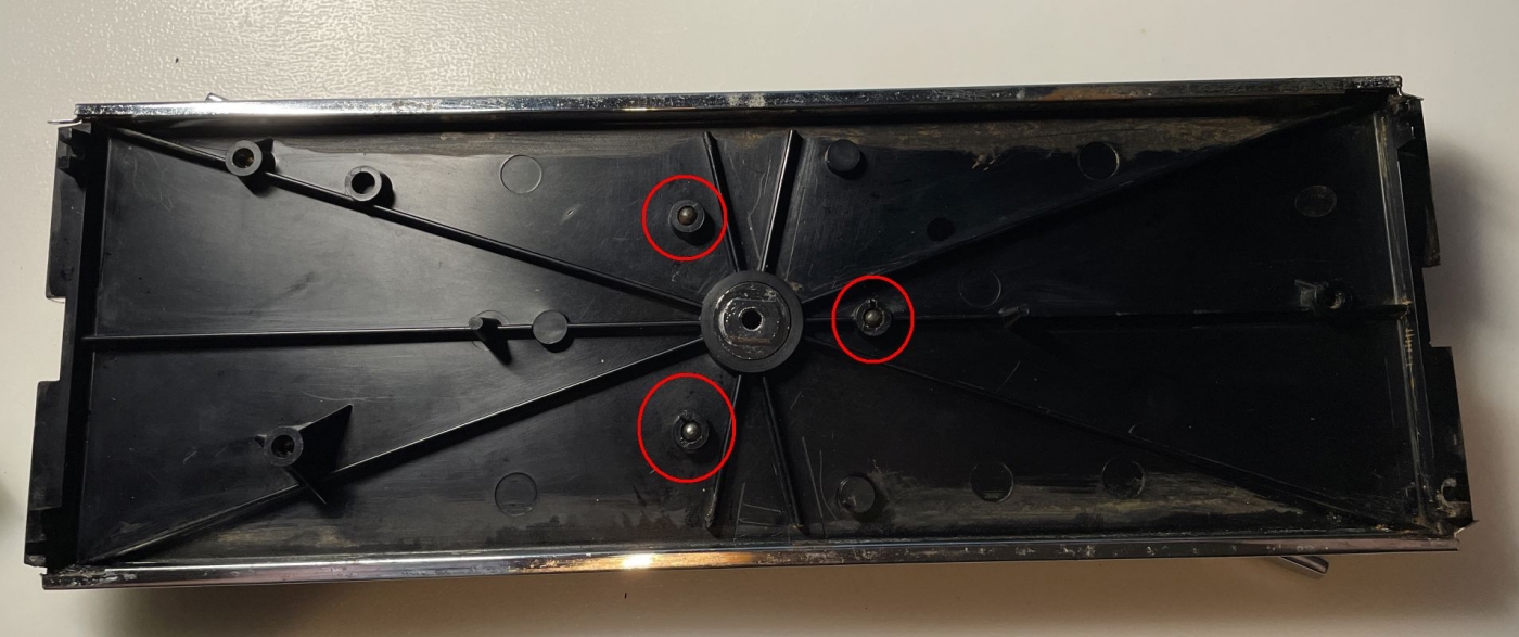

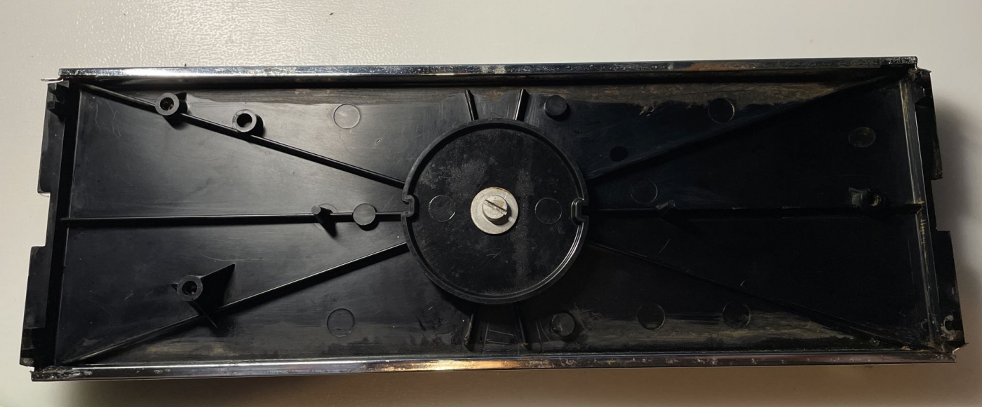

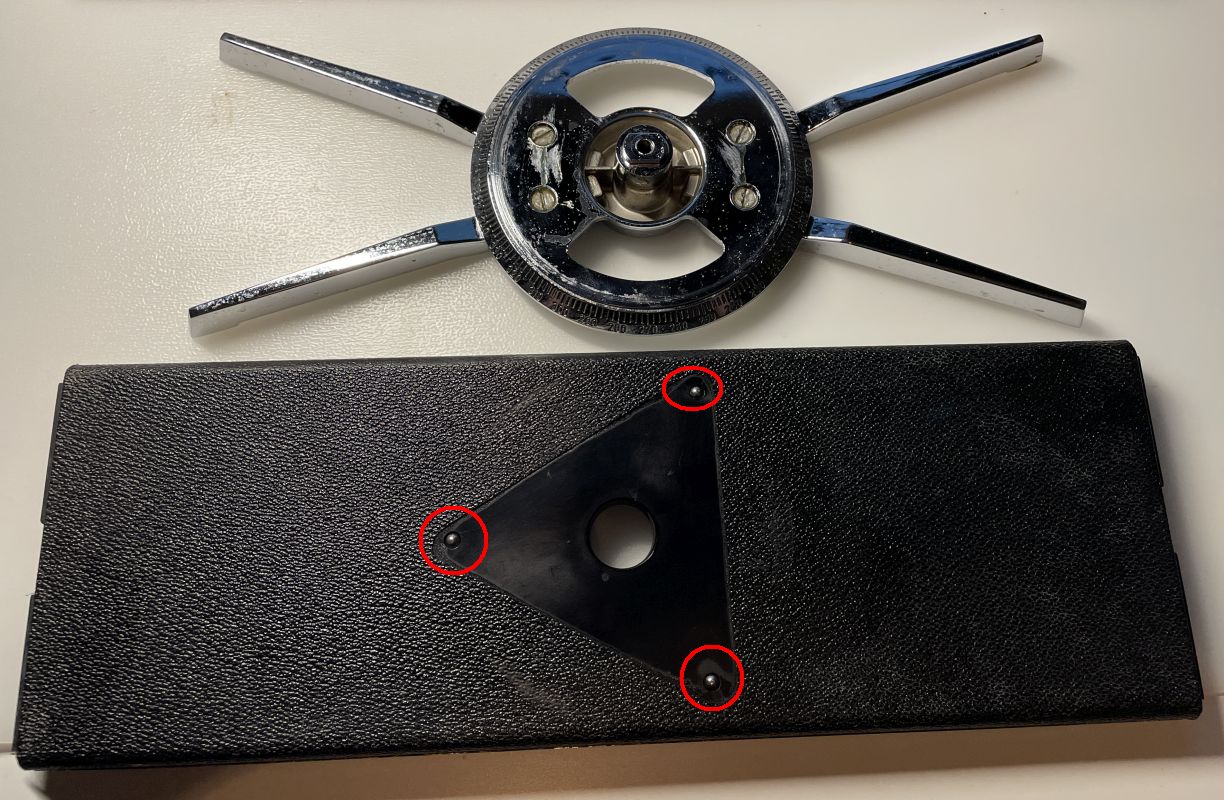

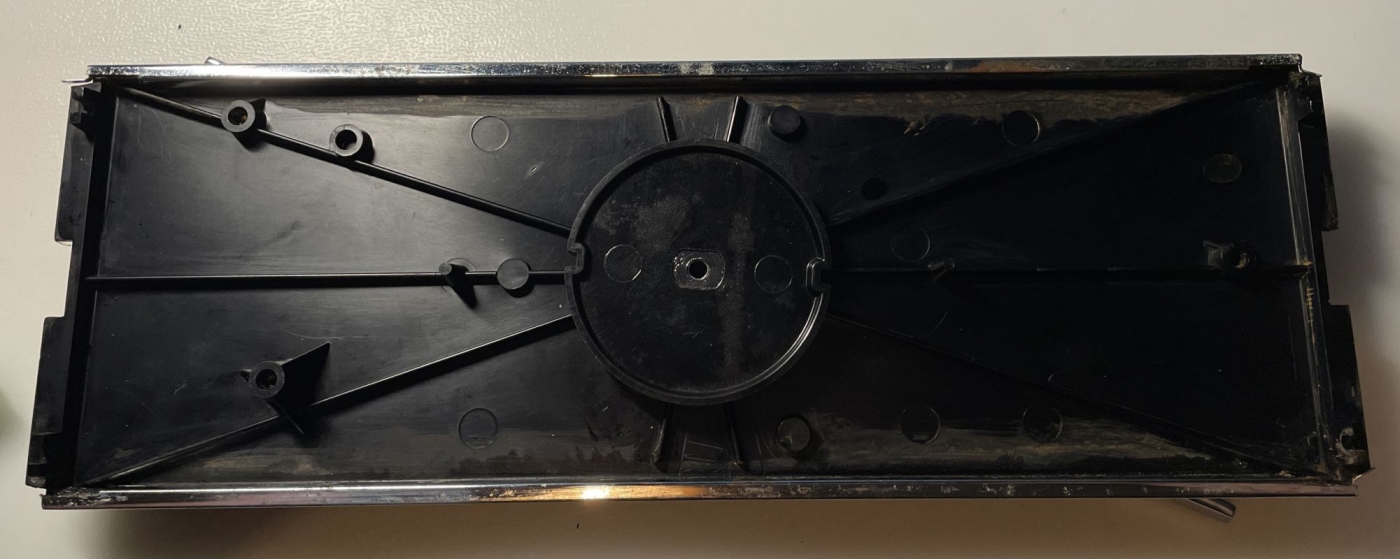

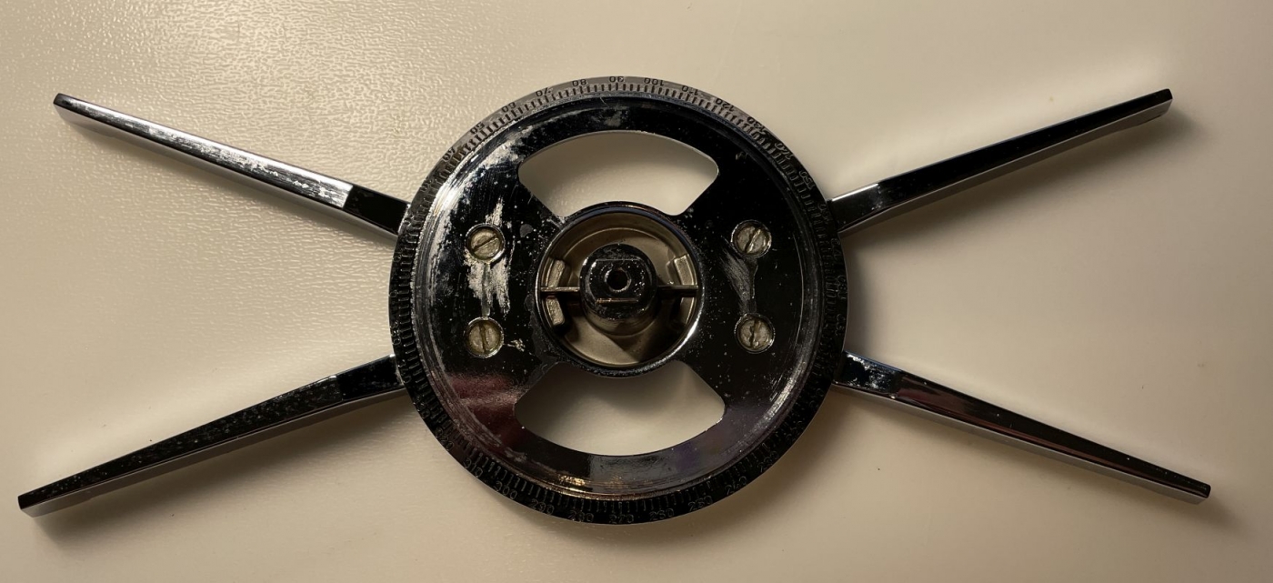

De voet is slim bedacht: een chromen voet, daarop roterend tussen 6 stalen kogeltjes (lagers) de onderkant van de radio zelf. De stalen kogeltjes liggen in de onderzijde van de kast. Om een soepele loop en slijtage tegen te gaan ligt er een metalen plaatje op het plastic van de onderzijde, en daarop dus een kogeltje. Bij reiniging van de de plastic onderzijde kunnen de metalen kogeltjes en plaatjes makkelijk eruit vallen en zoek raken. Ik heb een half uur lopen zoeken naar twee kogeltjes die op de grond gevallen waren :-) ze rollen alle kanten op.
Het rondje wat er uiteindelijk op komt is van bakeliet.
Onderstaand de opbouw van de voet. Wellicht heeft een toekomstige reparateur er iets aan :-D
