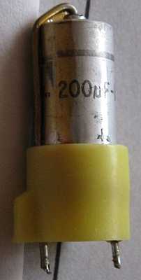

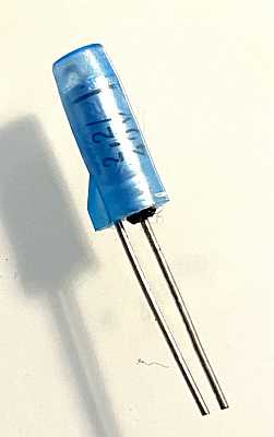

Waarom eigenlijk de blauwe plastic hulzen over de elco's ? Isolatie ?
Kom je veel tegen in de jaren '60 en begin '70 bij Philips en submerken.
Er waren er met gele plastic voetjes en blauwe plastic hulzen.
Het zijn axiale elco's.
Het gele voetje of blauwe huls maakt van een axiale elco een radiale elco en was daardoor steviger en ook gemakkelijk te monteren op de print.De uitstulping onderaan is de - van de elco.
Tevens als bescherming/isolatie omdat de aluminium mantel anders gemakkelijk sluiting kon geven met andere componenten in de buurt.
Als ik me niet vergis, werden die met het gele voetje gemaakt door M.B.L.E., die met de blauwe huls waarschijnlijk ook wel.
