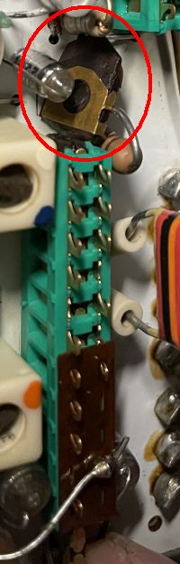

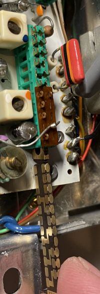

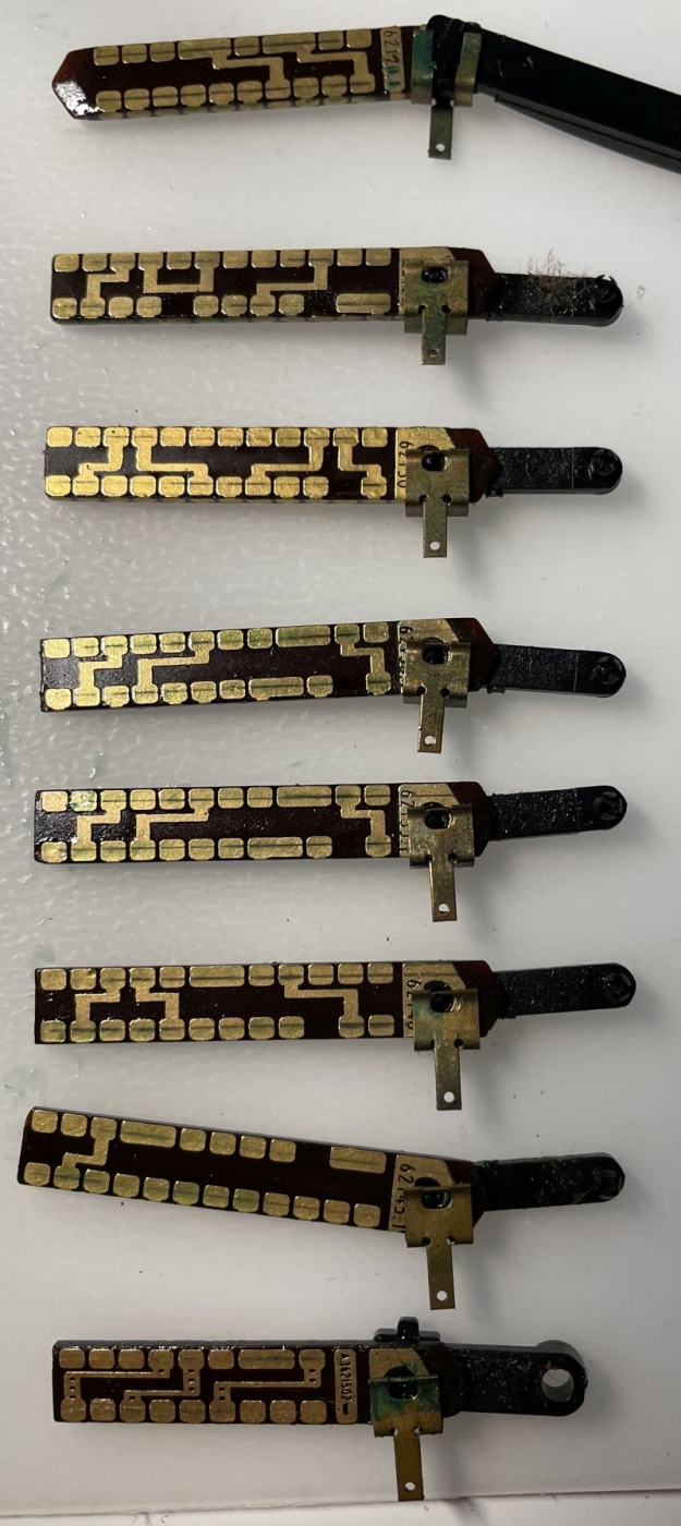

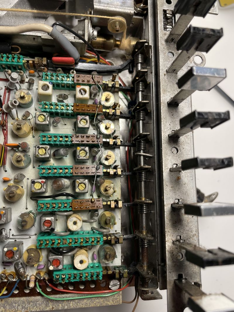

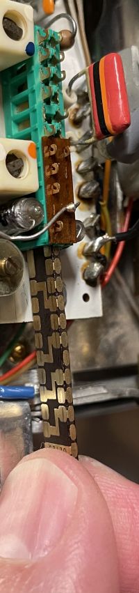

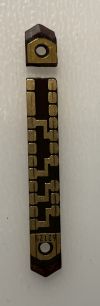

Van de week een paar keer kunnen werken aan de 22RL. De potmeters gereinigd en de ook de schuifcontacten, alles was volgespoten met WD40 of iets dergelijks. Het terugzetten van de schuifcontacten is een avondvullende klus als je er geen ervaring mee hebt. Af fabriek worden de contacten er aan de linkerzijde (de zijde waar de componenten zitten) in geschoven denk ik, want de pertinax strips lopen maar aan één zijde schuin af, waardoor inschuiven vanaf de rechterkant uitgesloten is. Dit omdat de stompe kant van de strips dan tegen de contacten in de groene "huisjes" aan loopt. Echter na montage van de componenten op de print is het niet meer mogelijk vanaf links in te schuiven, de componenten zitten in de weg. Ik heb dit opgelost door uit de sloper een stukje strip af te breken en deze als geleider te gebruiken. De geleider valt er dan links weer uit. (Zie de laatste 3 foto's). Een andere manier kon ik niet bedenken...
