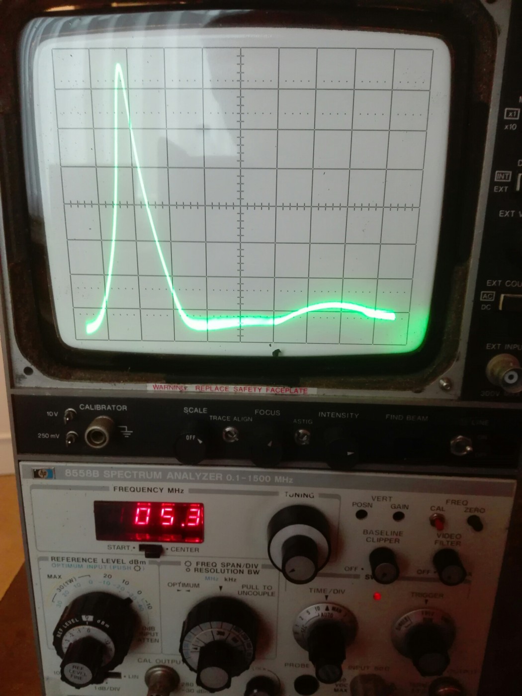

Een tijdje geleden plaatste ik een bericht (beeld op S.A.) met een triestig einde dat het filament
van de CRT in het mainframe van de HP182T onderbroken is.
Ik heb dan een andere CRT gevonden op een Italiaanse site.
Het goede nieuws is dat alles terug werkte maar,

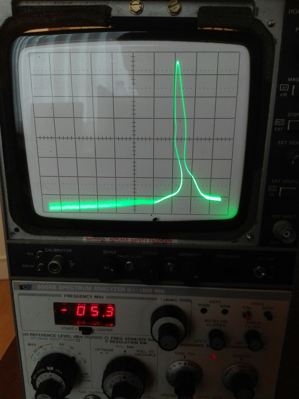

Het slechte nieuws is dat het beeld vervormd is en hoe meer naar rechts hoe slechter.
Ik dacht eerst aan uitwendige magnetische beïnvloeding maar met een demagnetiseerapparaat (KTV)
heb ik geen resultaat.
De signalen op de verticale en horizontale afbuigplaten ziet er perfect uit.
Dus op de horizontale een mooie zaagtand en op de verticale het video sig.
Voordien was die fout niet aanwezig.
Zou het kunnen dat er toch iets mis is met de CRT ?
