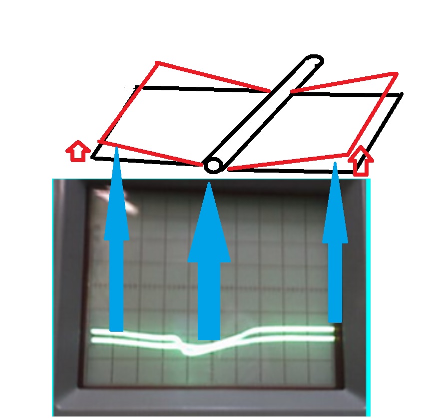

Ik bedenk me nu bij zien van die foto dat het denk ik zo is.
Die afbuig platen zitten alleen in midden vast aan steeltje.
Bij heel zwaar mishandelen en enorme G-krachten verbuigen de buiten kanten.
Dat staafje blijft op de plek.
Denk ik zo iets. Is super jammer, maar een andere zoeken.
Of weer een paar rot klappen de andere kant op geven.
Nah ja dat wordt knoeien en kans op glas breuk.
