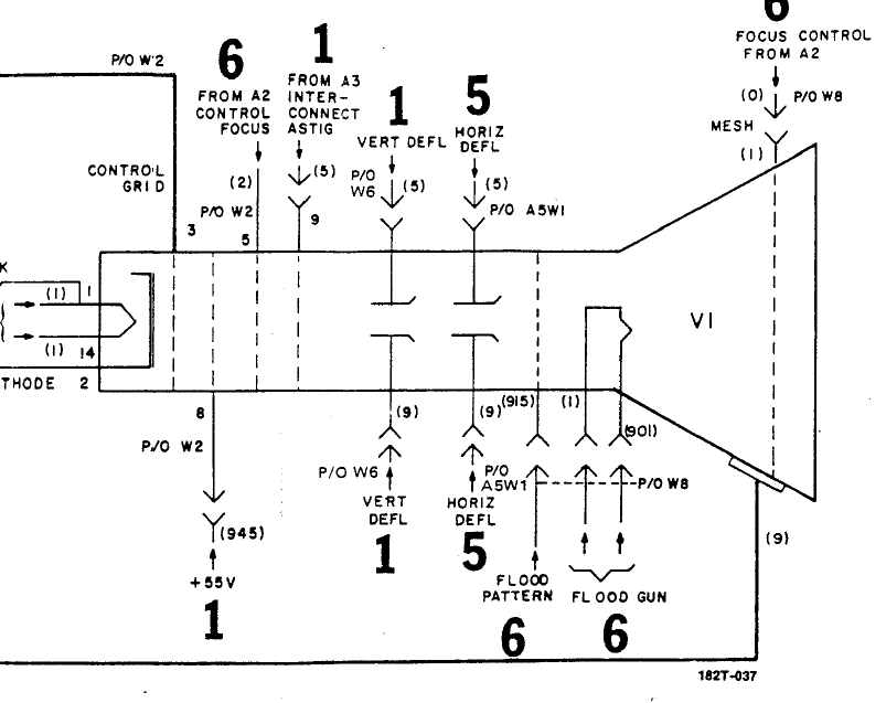

Er zijn nog twee aansluitingen op de buis die ik niet weet waarvoor ze dienen met de naam
"Flood gun" (rechts onderaan schema) zou dat iets te maken hebben met de background verlichting (groen) wat in dat geval niet werkt.
