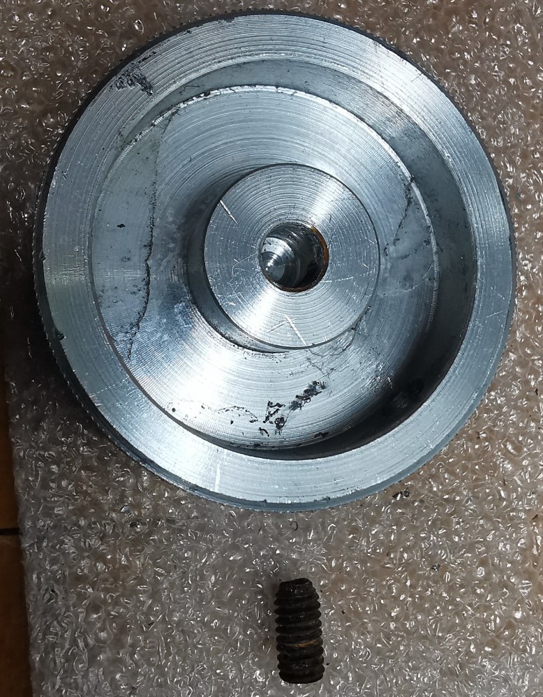

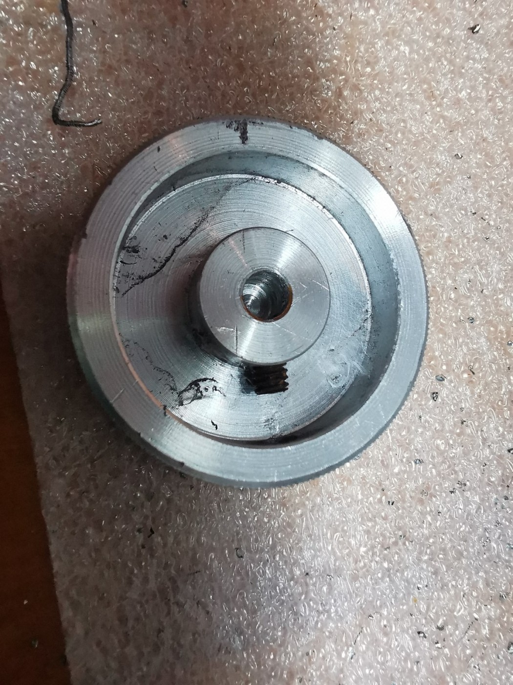

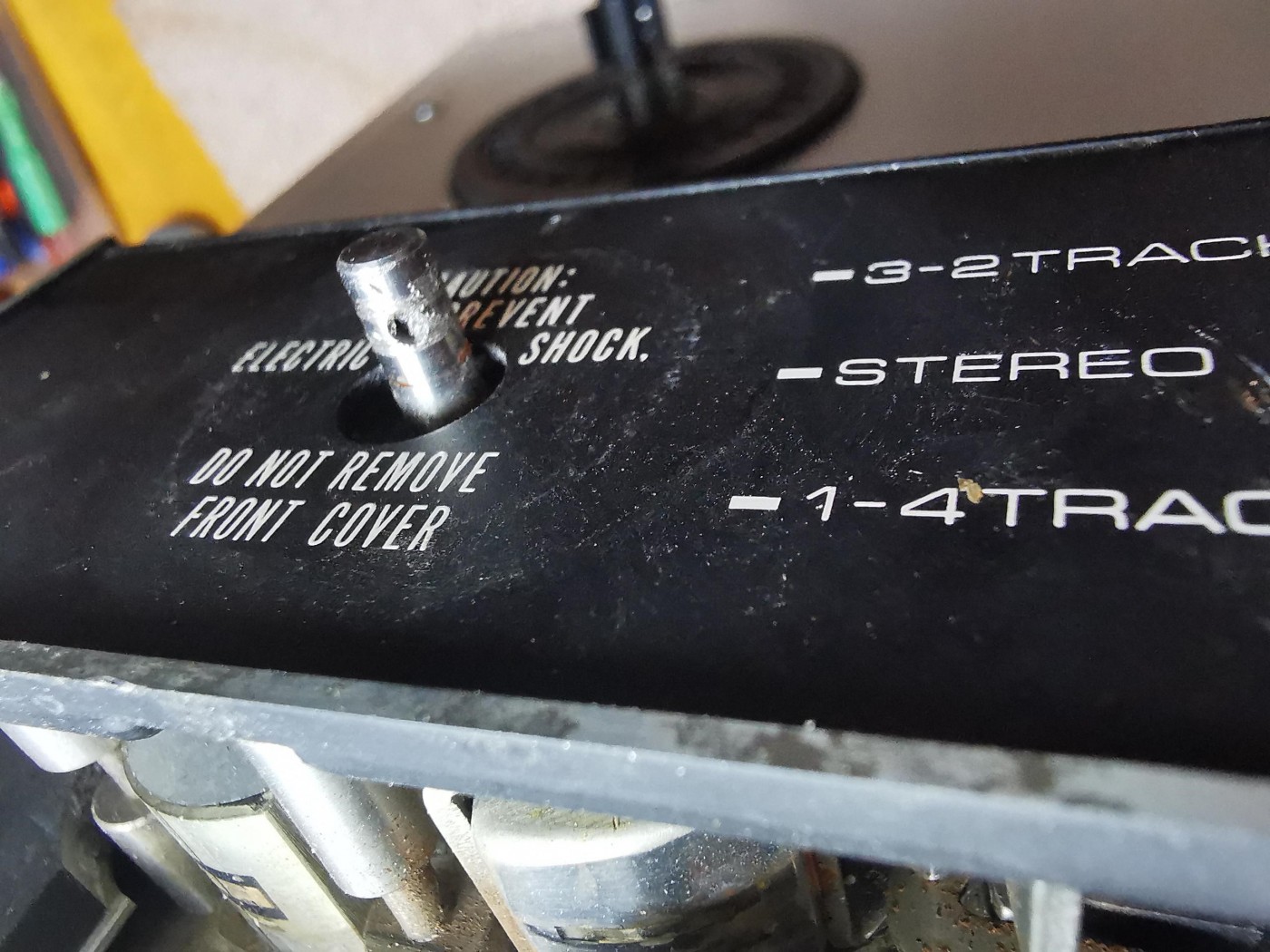

Ik kreeg het uiteindelijk niet voor elkaar met gereedschap in de zin van torx, inmussleutel e.d. Uiteindelijk heb ik met een heel klein boortje en geduld de imbusboutpunt uitgeboord.
De draad in de knop is onbeschadigd dus daar kan een nieuwe in.
Er zit nu wel een klein "gaatje" in de as maar met een nieuw inbusboutje moet dit wel op te lossen zijn. Nu nog op zoek waar ik dergelijke kleine imbusboutjes kan kopen en belangrijker kan ik verder in de machine kijken wat er verder aan de hand is.
