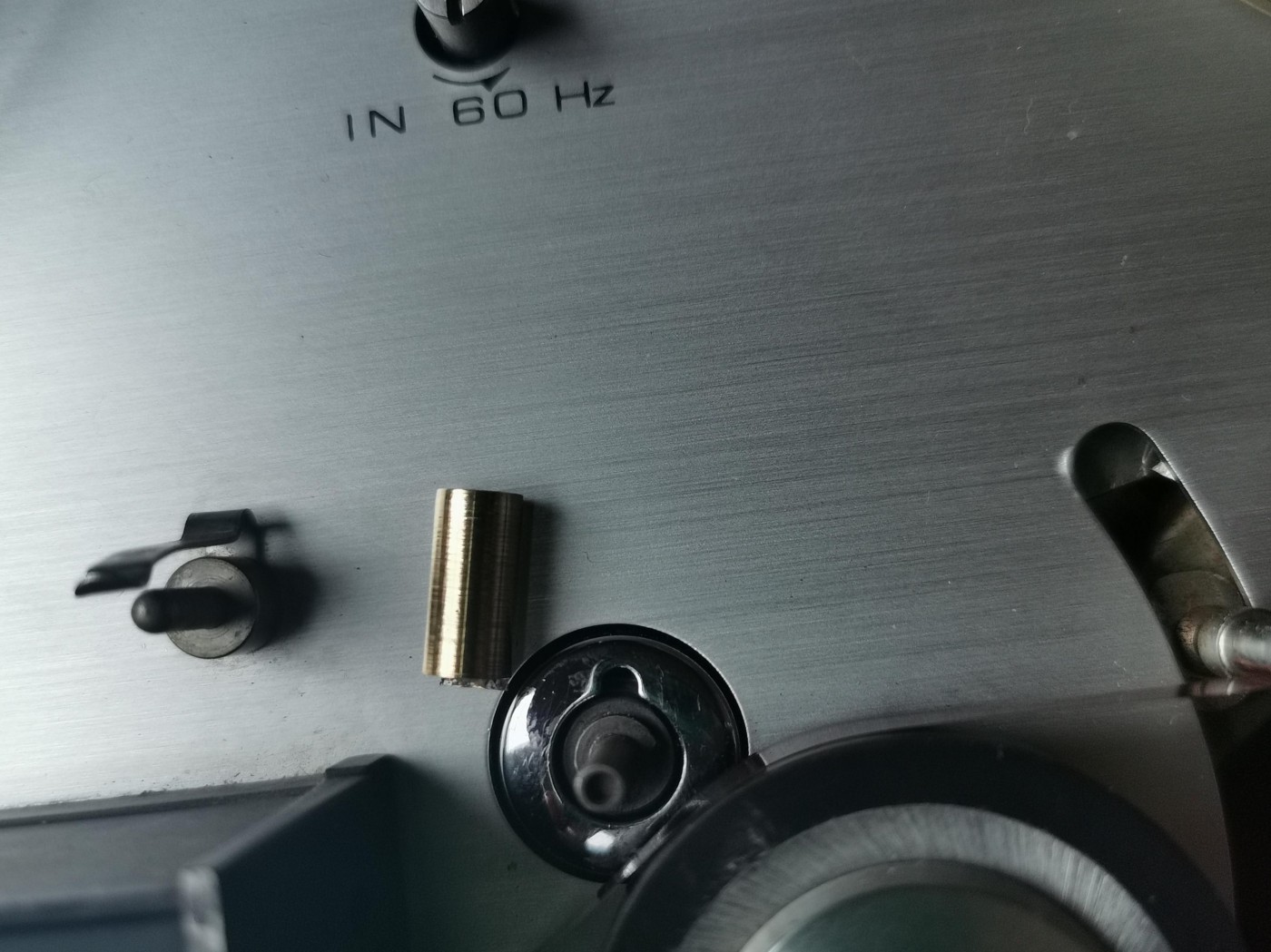

ja staat stevig tegen de drukrol (ik heb het nog vergeleken met andere akai recorders die ik heb staan

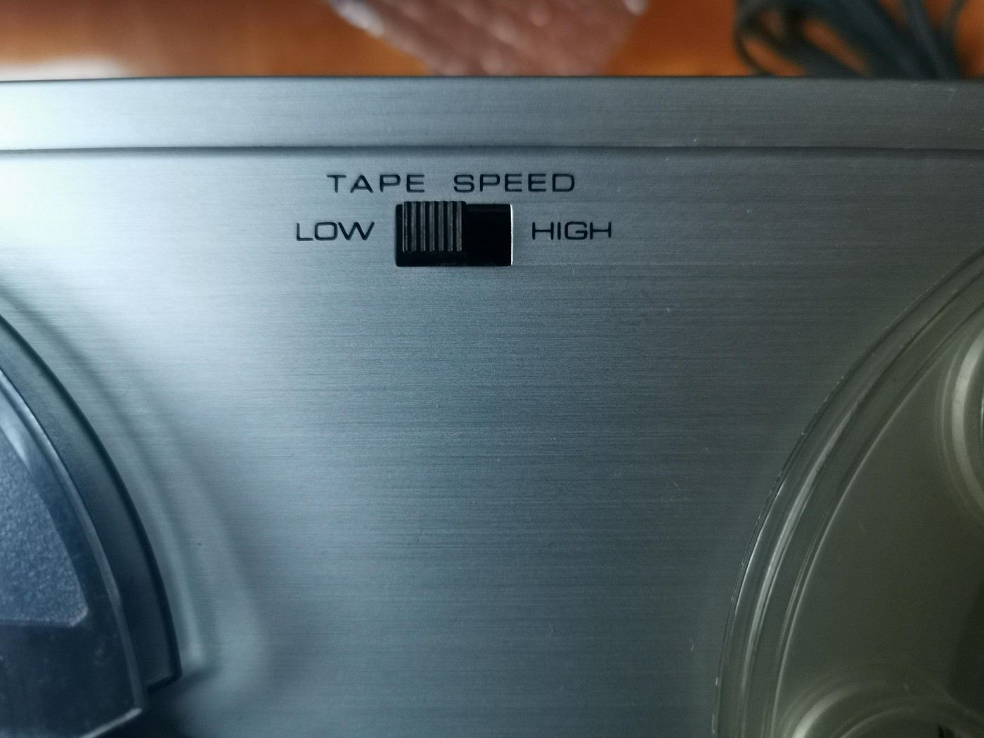

ja klopt, de riem is nieuw en draait het vliegwiel aan de in de stand play, maar zoals gezegd hoe komt het nu dat als ik de schakelaar op "tape speed High"zet dat dan de motor gestopt wordt en dat gebeurt niet omdat de motor niet wil lopen maar omdat ?????

de motor en het vliegwiel staan niet stil in de stanp play als de schakelaar snelheid op low staat, maar gaat wel stil staan als ik de schakelaar snelheid op high zet en zoals ik eerder gemeld heb : dat is geen 50hz/60 hz schakelaar en deze recorder heeft naast de snelheidsschakelaar toch echt ook een snelheidsbusje !!!
