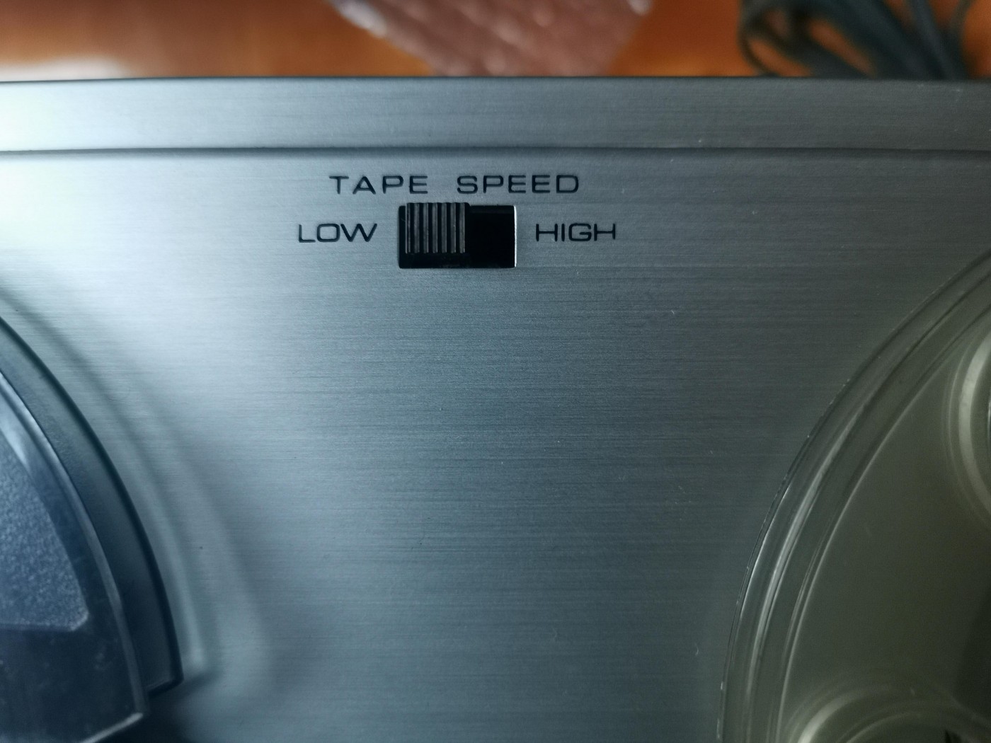

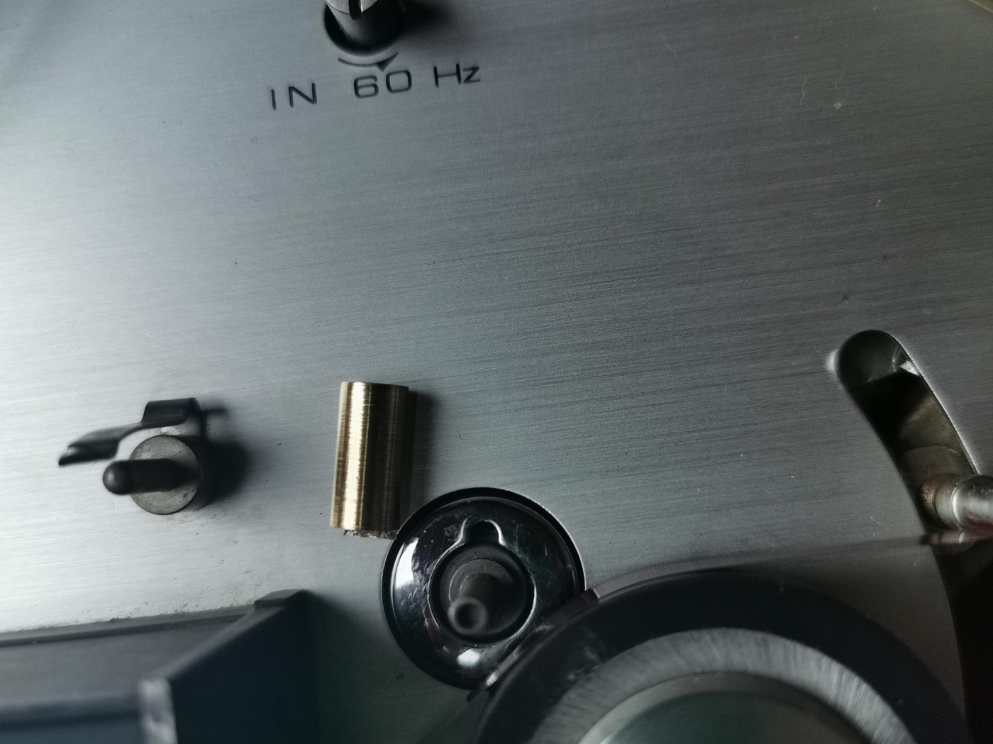

als de capstan niet draait dan draait inderdaad ook het vliegwiel niet. Het vreemde vind ik echter dat alles wel goed werkt zolang er maar geen band wordt getransporteerd. Eigenlijk treedt het probleem pas op als er een band inlegd wordt tussen de capstan en de aandrukrol en deze band dus loopt naar de rechter spoelschotel. (de linkerspoelschotel hoeft niet eens aanwezig te zijn. In de hiervoor geschetste situatie staat de boel dus vast bij keuze van de schakelaar in de stand tape speed high. In de stand tape speed low met gebruik van het snelheidsbusje werkt het dus wel "redelijk".
