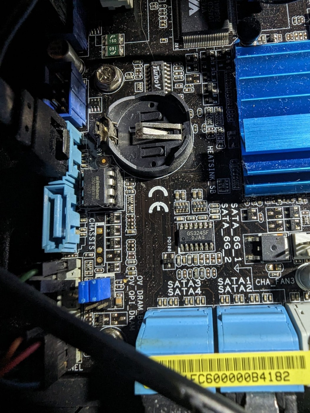

Asus motherboard P6X58D-E
Dit board geeft de melding: Chassis Intrude Fatal Error
Er is geen optie in het bios om dit uit te zetten.
Bios update naar laatste versie gedaan: was geen oplossing.
Het schijnt veel voor te komen in de P6... editie van Asus.
Op het motherboard is GEEN mogelijkheid om dip switch te zetten zoals dat op andere boarden wel kan.
Gesproken wordt ook over het verwijderen van een bepaalde transistor, maar .... zover wil ik niet gaan.
Heb er heel veel tijd aan besteed maar kan het probleem tot opheden niet opgelost krijgen.
De oplossing is eigenlijk: starten en daarna na de melding een reset geven en dan start het board tot dat uiteindelijk 220v wordt uitgezet. Dan de procedure weer opnieuw.
De cr2032 ook los gehad, lang los gehad, maar dat is ook de oplossing niet.
Het enige zou misschien nog zijn het echt solderen van de twee soldeerpuntjes op het board (zie afbeelding bij "chassis".
Ik heb het nu met een paperclip geprobeerd om de twee punten te verbinden,lastig en had geen resultaat, maar is ook lastig, misschien moet ik het solderen maar eerst maar eens kijken wat anderen er van vinden.
