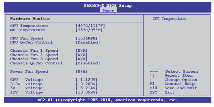

Werkt dat niet dan pas in de Bios duiken en moet er uitzien als het plaatje.

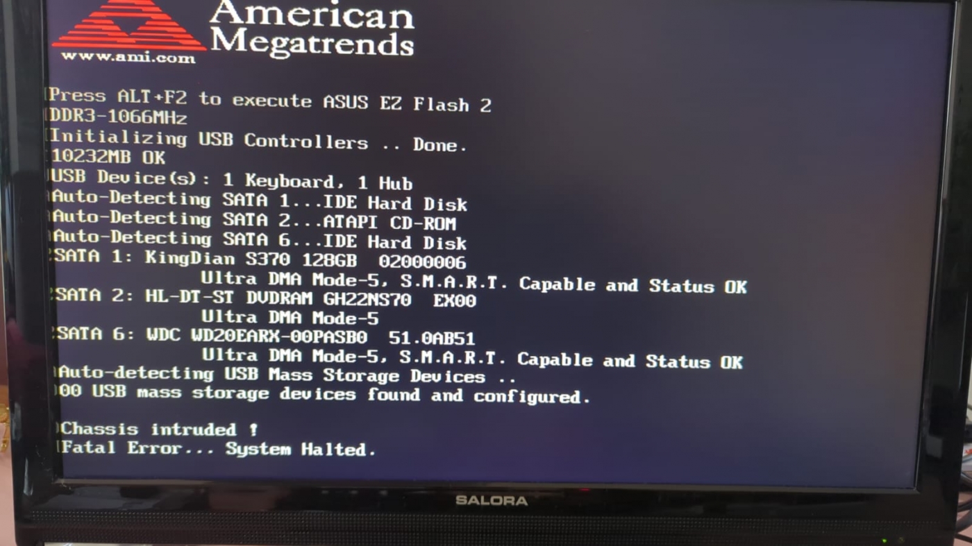

Zojuist even foto s gemaakt.
1e foto is dus als ik de pc aanzet nadat hij van de 220v is afgeweest.
Geeft ik daarna een reset dan start de pc dus op.

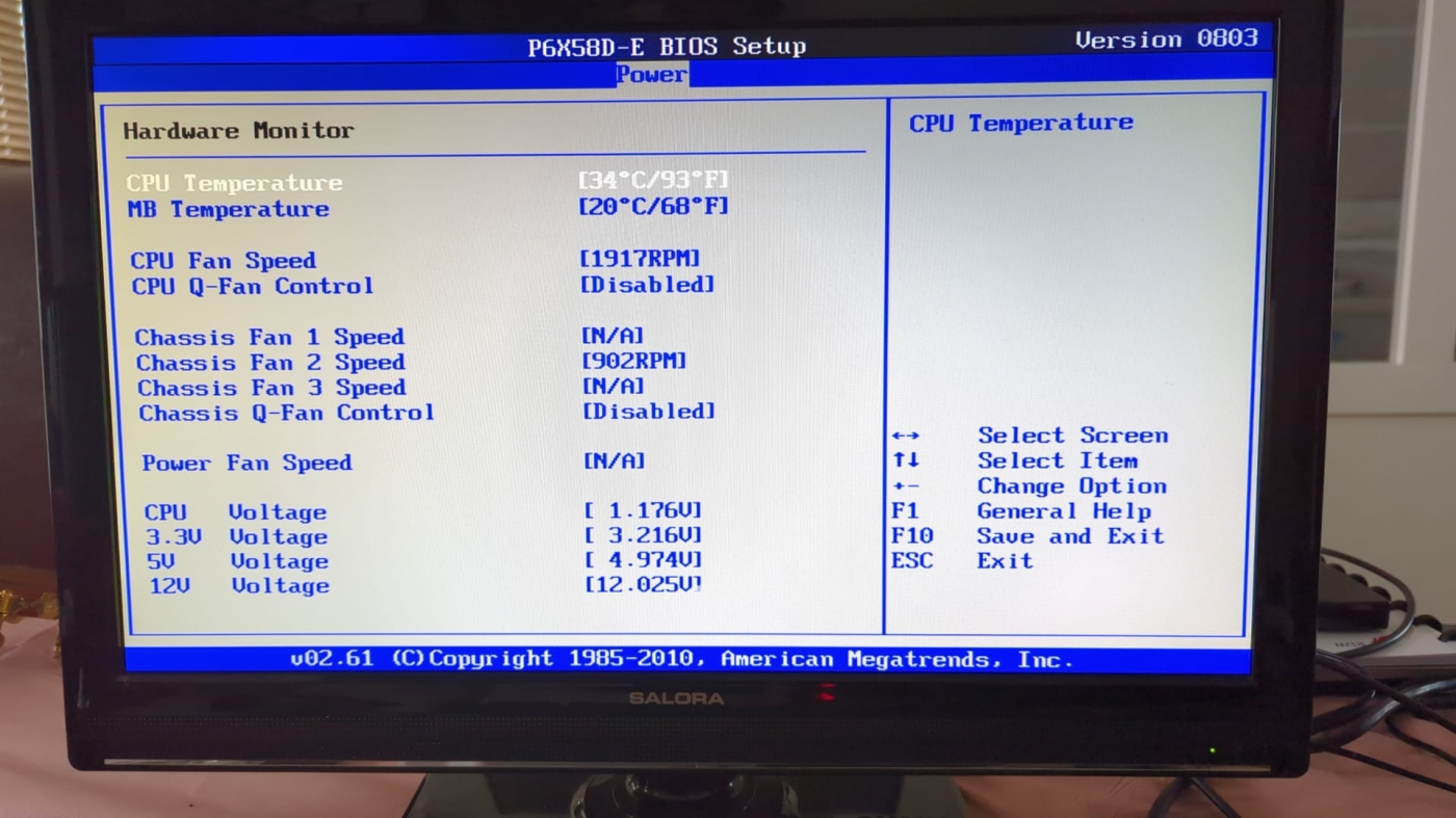

Zie instellingen zojuist gefotografeerd.
Misschien omdat er een extra chassis fan is geplaatst? (ik zal hem later eens losnemen)
