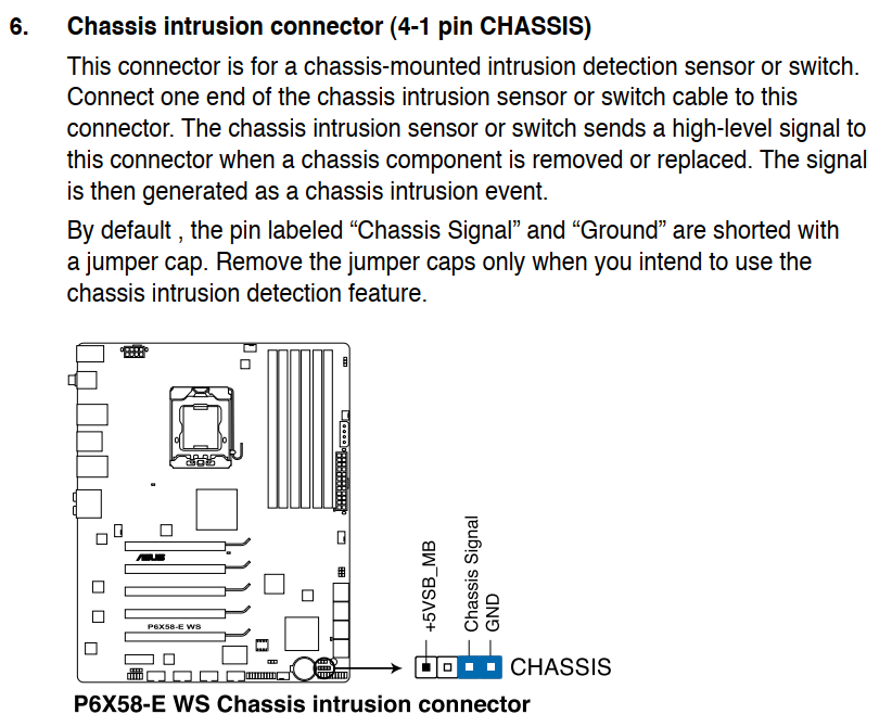

Ik vermoed dat dat een sprookje is. Normaalgesproken is de intruder switch een normally closed contact dat reageert als je de kast opent. Die schakelaar sluit je aan op de chassis header, die bij jou dus niet op het moederbord zit.
Wel mee eens Maarten. Helaas na alle berichten nog geen oplossing, dan maar de procedure: aanzetten en na het "fatal" scherm een reset geven, daarna verloopt alles goed.
Bij een "broertje" van het mobo is het wel een echte schakelaar:
Maar waarom zou die actief zijn op het bord waar die niet op zit?
