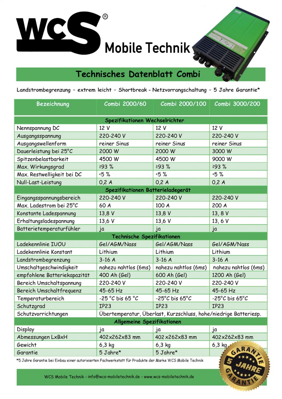

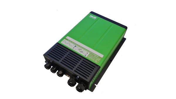

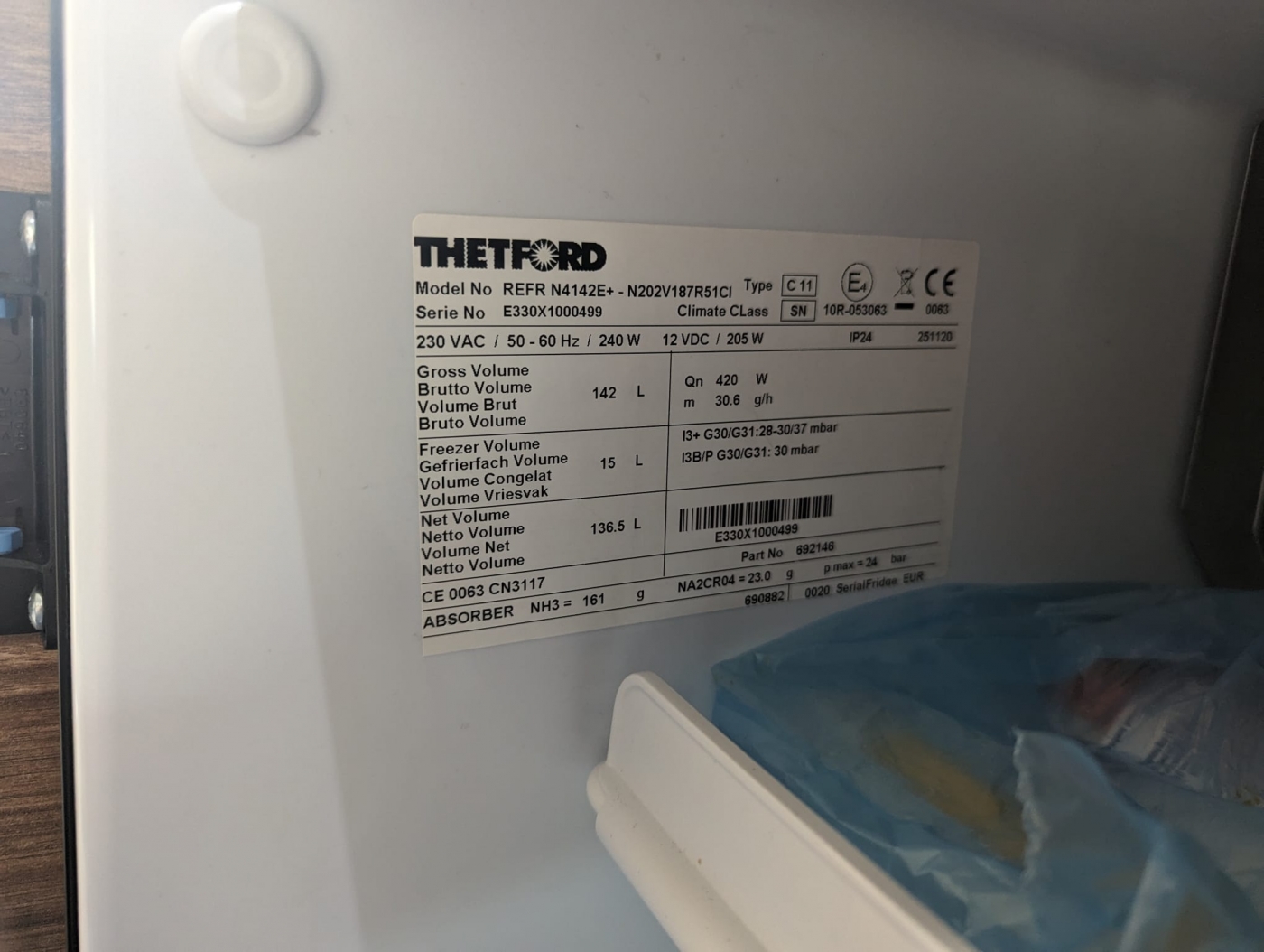

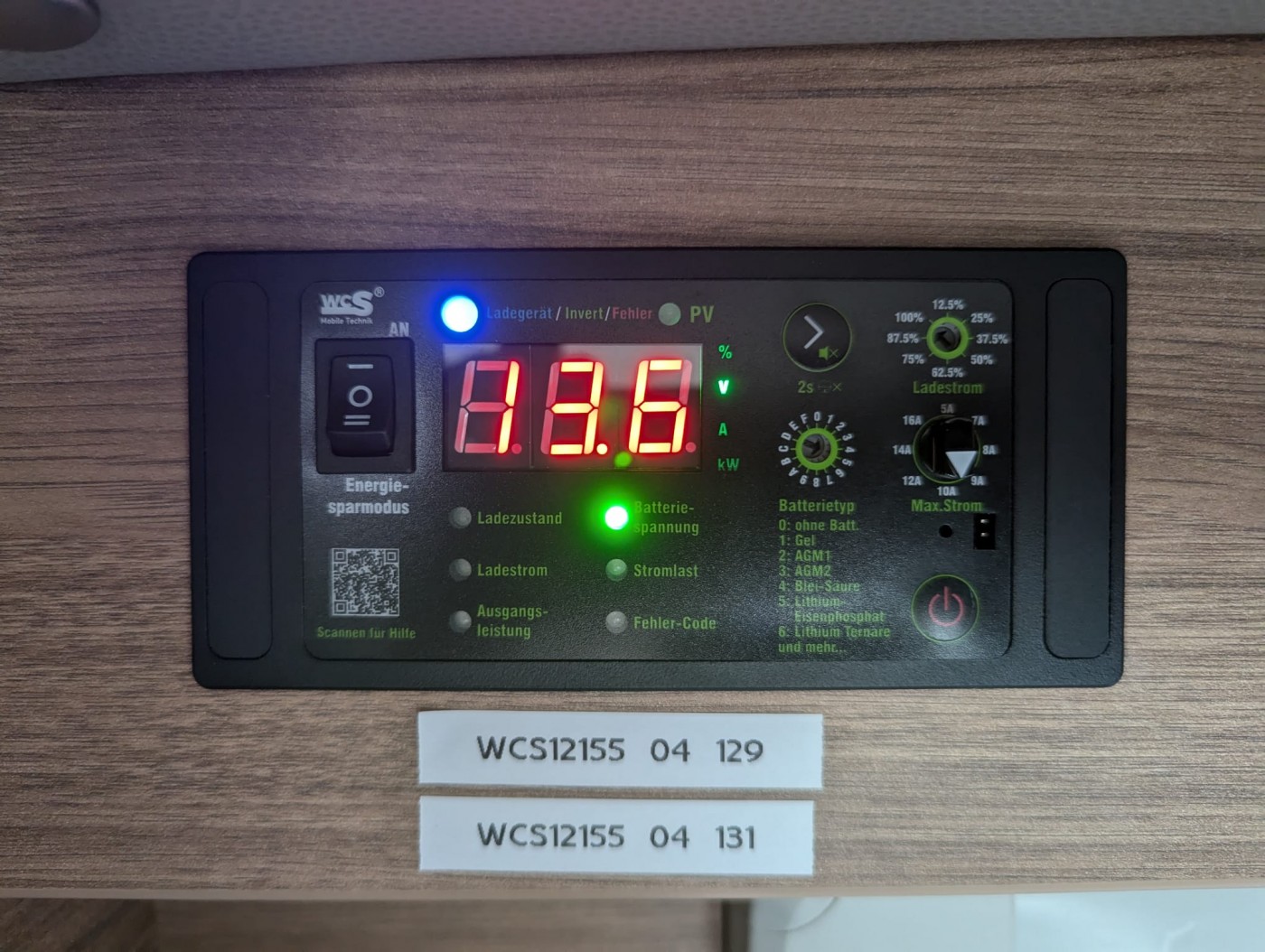

In mijn geval lijkt het er niet op dat IK(camper) grotere stroom (A)ga afnemen, alleen de koelkast stond aan, dus dat is toch een beperkt wattage, althans voor gebruik vanuit het net. Bovenndien als ik meer ga gebruiken (A) dan de omvormer aan kan verschijnt daaarop een foutmelding.

Het kan dus niet zo zijn dat indien de camping eigenaar onvoldoende spanning levert en/of de gebruikte kabel er voor zorgt dat er bijvoorbeeld maar 190V aan de camper wordt aangeboden dat de aanwezige omvormer en hh accu's dit kunnen compenseren naar 220V en voldoende amperage?????

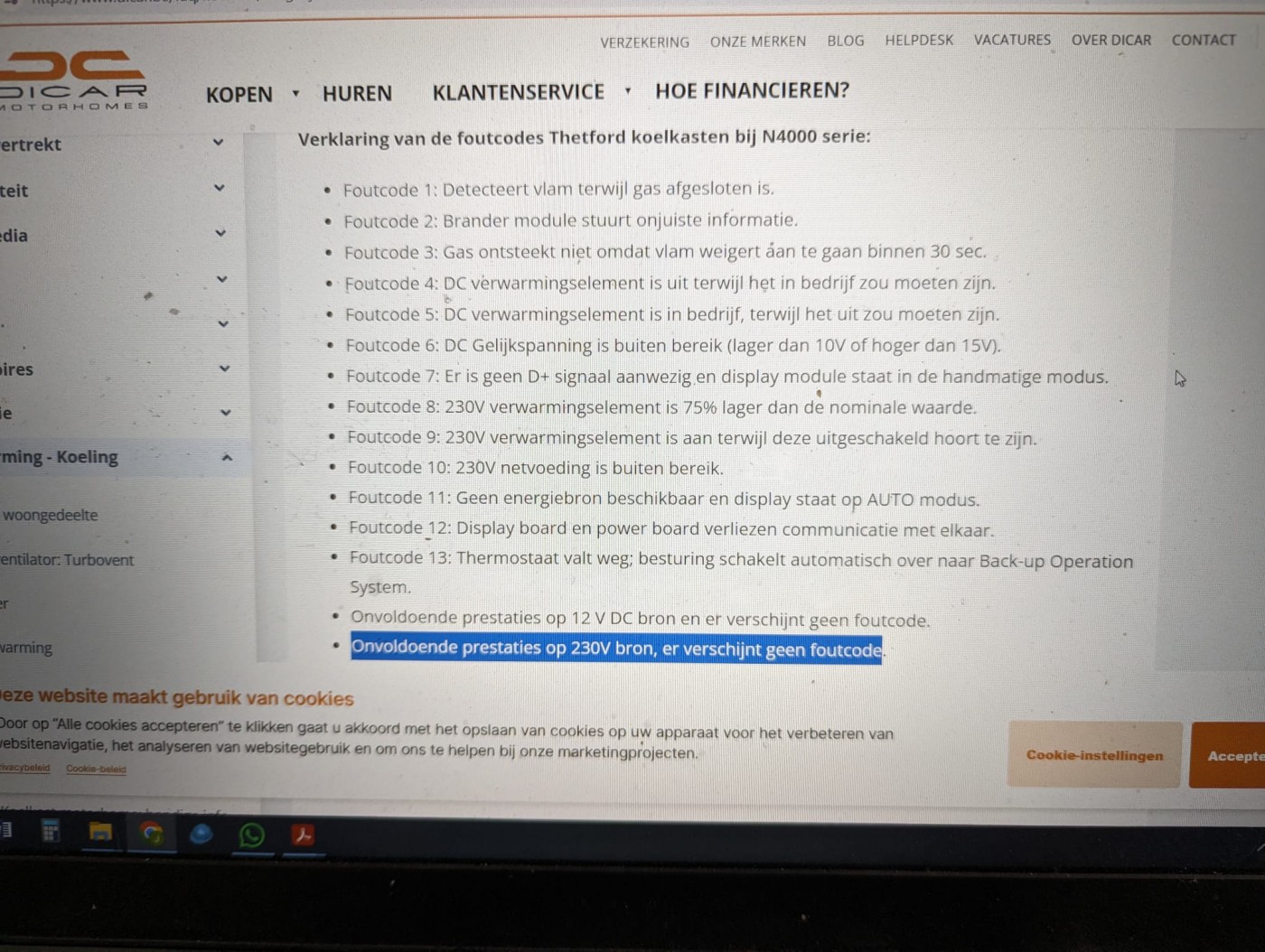

Ik was al blij dat met gebruik van de nieuwe kabel het probleem naar het nu lijkt opgelost is voortdurend koelkast resetten is natuurlijk geen optie. En toen schoot mij het probleem van de Hyundai I10 in gedachten en besloot de nieuwekabel te gebruiken
