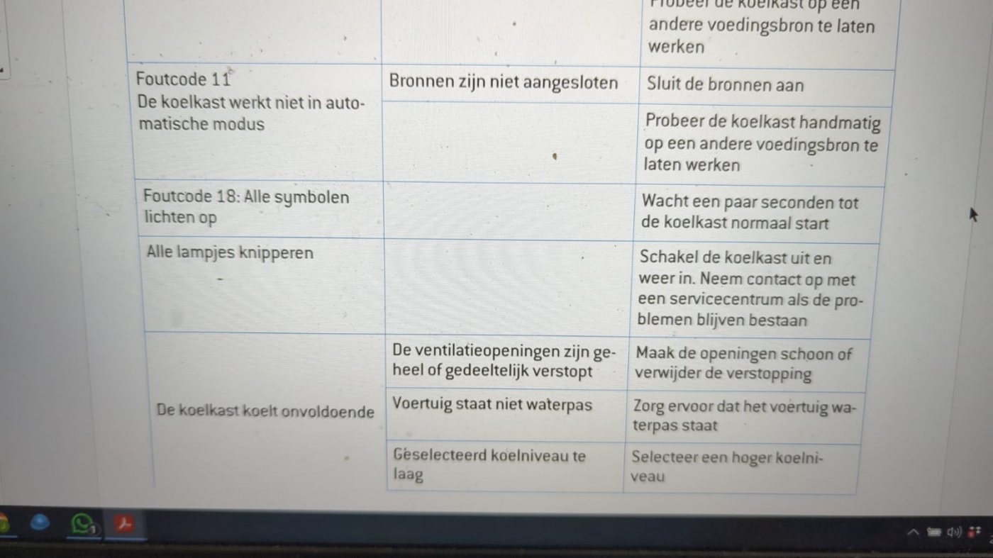

Ik ben in die zin ook wel "teleurgesteld" in de koelkast. Deze funtioneert op zich prima en staat op automatisch: dat wil zeggen de voorkeurvolgorde is: 220V (walstroom), 12v accu stroom indien rijdend, beide voorgaande niet aanwezig: dan op flessen gas.
Je zou eigenlijk verwachten dat indien er spanningsval is indien hij aangesloten is op walstroom, hij terugschakeld naar gas gebruik (immers: we zijn niet rijdend).
Maar helaas is dat dus niet zo: hij gaat in storing , en dan is de remedie aanzetten en weer inschakelen.
Laten we de koelklast permanent op gas draaien dan komt er geen storing.

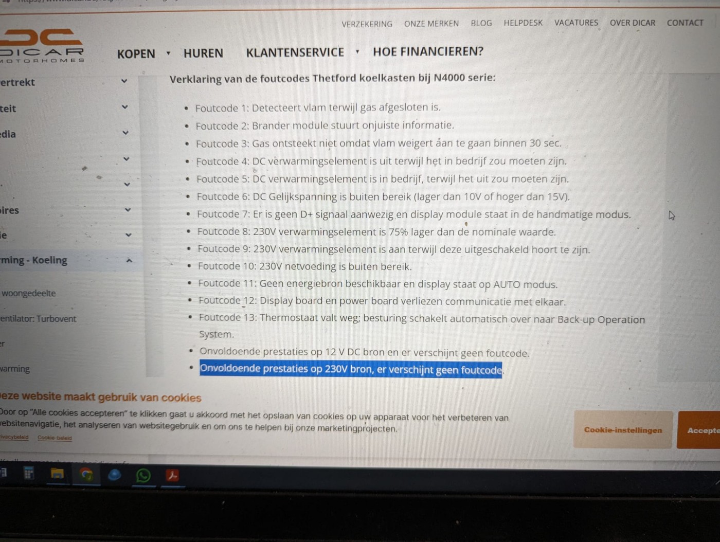

Ik laat hieronder de documenten zien die ik het gevonden en welke volgens mij het probleem beschrijven.
in ons geval: alle lampjes knipperen, powerlampje is rood ipv blauw
