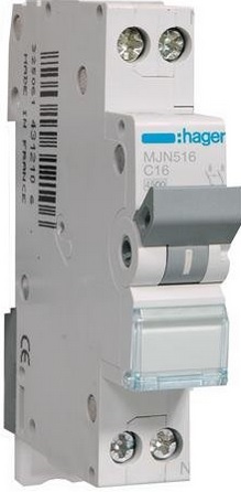

Dat hangt af van je installatie in de camper.
Bv als je zekering automaten gebruikt die fase meten en daarnaast de NUL meenemen in afschakelen.
De NULL is dan alleen maar een schakelaar.
Vaak te herkennen aan smalle uitvoering met 2 aansluitingen en 1 gemerkt N.
Belangrijk dat je eigen installatie op orde is.
En klopt met voorschriften.
