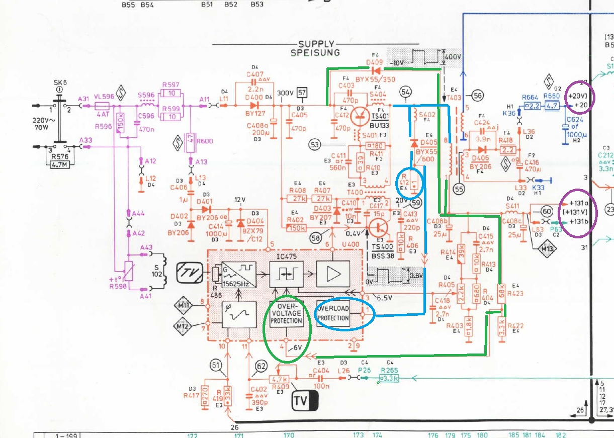

Zoals Soundman aangeeft overbelasting voeding
Kan ook nog overspanning zijn.
Mijn idee zou zijn, Pluggen lostrekken van die voeding uitgang
K36 (L36) de +20V
en
P63(L63) de +131V

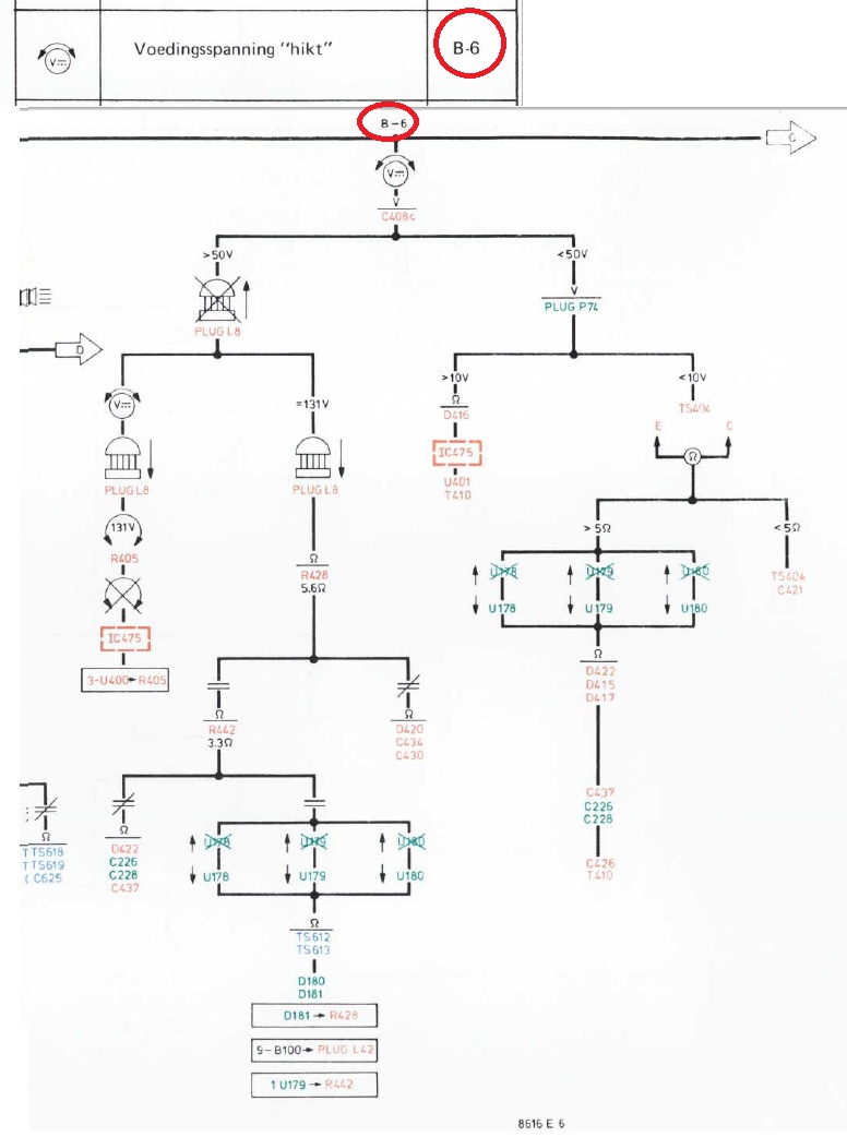

Volg ook Foutzoek boom en dan B6 zie schema hieronder.
Van boven naar benden precies volgen de boom.
Wat voorstelt zie verder op in schema staat uitgelegd.
Zie dan ook of die voedings elko's nog in orde zijn.
Bv C624 C416 en C408c (C408 bestaat uit meerdere elko's C408a, C408b en C408c , 200uF+25uF+25uF)
