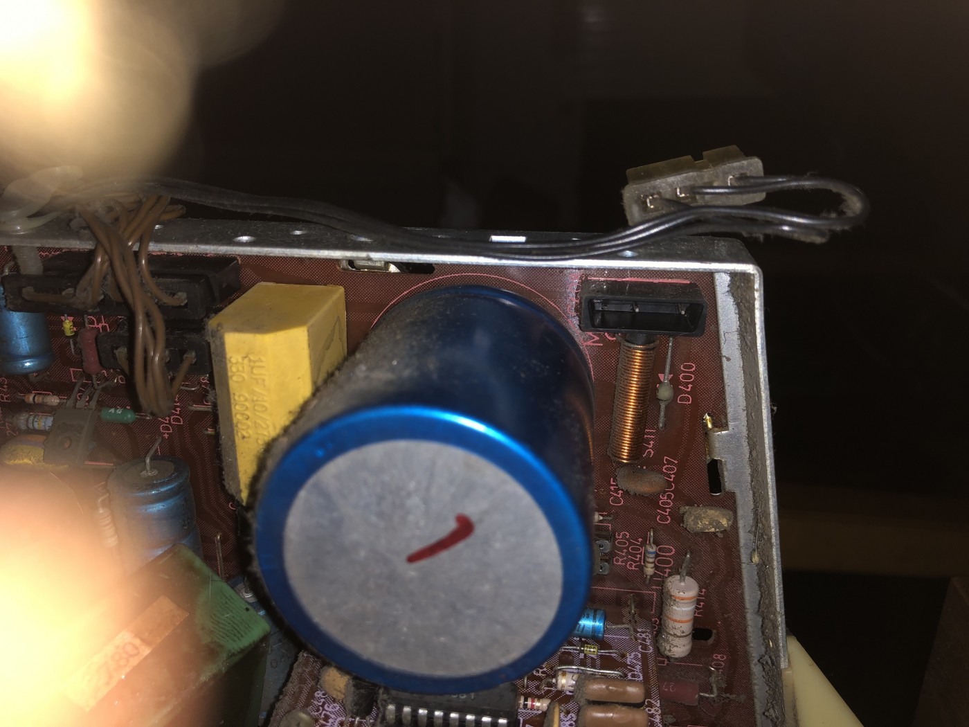

Ik heb voor de zekerheid de flybackcondensator ook vervangen, maar bij het lostrekken van de stekkertjes kom ik tot de conclusie dat het stekkertje onderin op de foto bij het lostrekken er voor zorgt dat het hikken is afgelopen. Voor alle duidelijkheid, ik heb steeds getest met losgesoldeerde cascade.
Nu ben ik benieuwd, de drie polige stekker die het hikken veroorzaakt heeft drie aansluitpunten: de middelste poot is massa, de onderste loopt naar de diode onder het lange spoeletje(die diode die eruit ziet als een snottebel) en het bovenste pootje van de aansluiting loopt naar het gele huisje boven de grote blauwe condensator[image]
