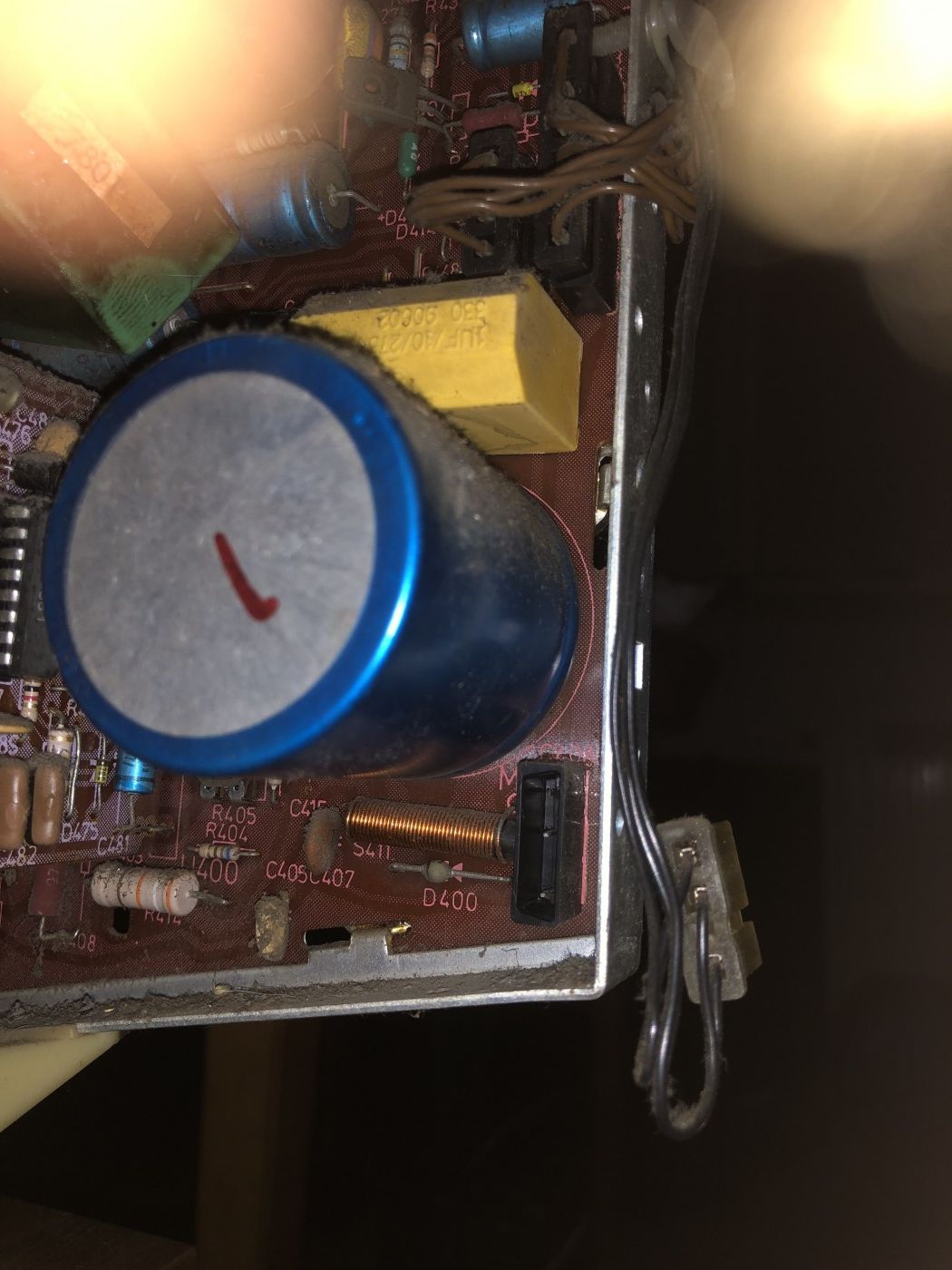

Staat de foto op zijn kant, dan klopt boven en onder ook niet.
Stuur eens een stuk van het schema waar D400 op staat. Ik heb hem nog niet gevonden. Wel S11.Mogelijk zet je met het lostrekken van een steker een del van het toestel zonder spanning...
Ook de steker vind ik niet terug, dat komt omdat ik de schermaanduiding van de steker op de foto niet zie. Misschien moet je toch maar een technicus opzoeken, als je niet weet dat dat gele huisje een condensator is.
Heb zojuist een betere docu gedownload.
Met het lostrekken van L1, onderbreek je de voeding naar de schakeltransistor van de voeding. Dan zal het toestel niet meer hikken, dat doet het ook niet als je het toestel uitzet of de steker uit het stopcontact trekt......
