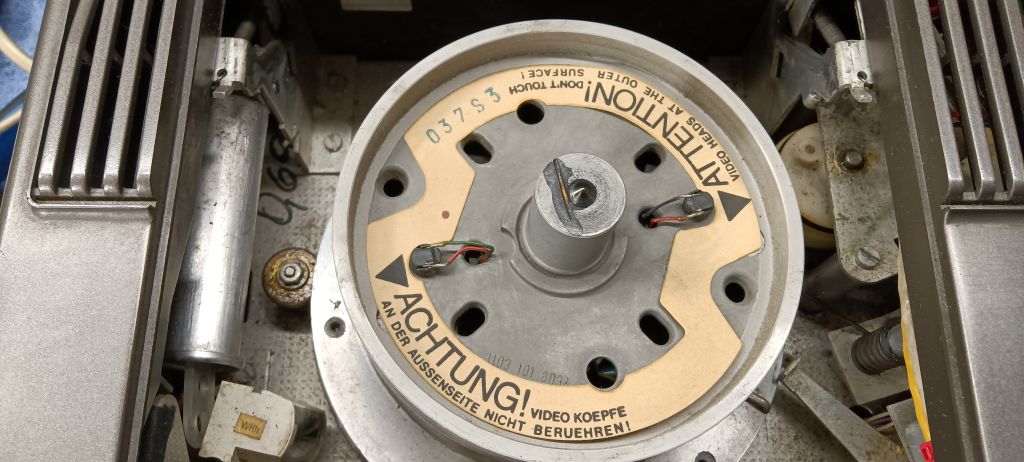

1e is die bronzen rolletjes goed smeren met drupje olie.
Dan zit rechts naast de koptrommel een metalen heveltje deze wordt geactiveerd door
rondmetaal beugeltje op koptrommel.

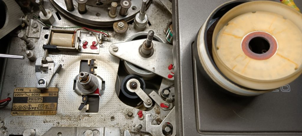

Vergeet niet bij reparatie de beide remmetjes onder de wikkelspoelen, zie foto 2
