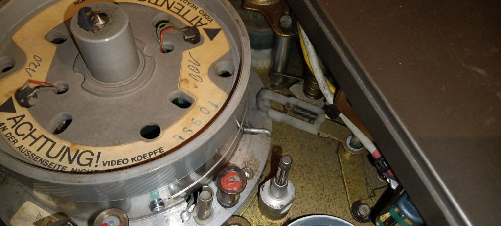

Ah een nieuwere versie N1502 heeft inderdaad dat plastic met veertje
ipv bij mij enkel het staafje
Het idee is identiek, deze detecteert volledig inrijgen kop en geeft pas dan de startknop vrij.
Bij jouw toestel wordt er dus nog niet goed genoeg ingeregen.
Lees de manual goed bij Inrijg hoofdstuk hoe je dat keurig goed instelt.
Maar boven al, eerst mechaniek reinigen en smeren!
Dan pas afstellen eventueel.
Evt ook de roterende kop uitnemen en as van de onder trommel smeren.
