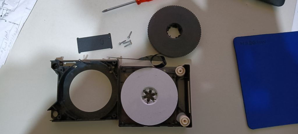

Andere tip is die video banden zelf
Als het spoelen lastig gaat is die cassette uit elkaar nemen, 4 schroeven

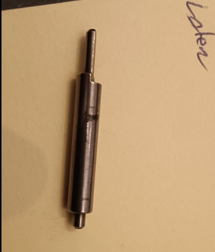

Dan zit er aan begin van schuifklepje zijkant een metalen pennetje.
Deze kan goed vuil worden.
Reinigen is de oplossing.
Kijk eerst goed hoe die cassette in elkaar zit!
En ja is even knoeien om veertje van klepje weer terug te wurmen.

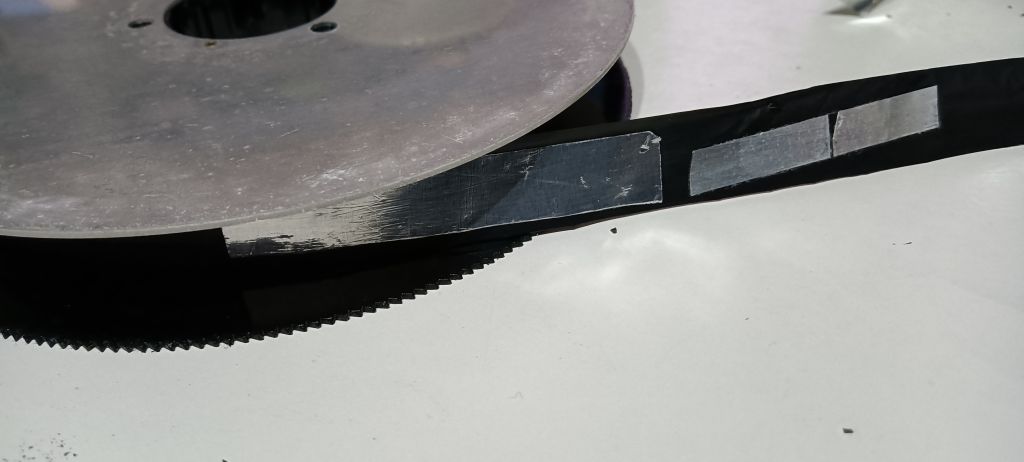

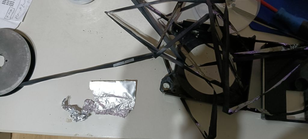

Wat ook wel gebeurd is dat metalen geleide stripje breekt en dan werkt t niet meer,
gevolg defecte band.
Nieuw stukje folie er op plakken.
