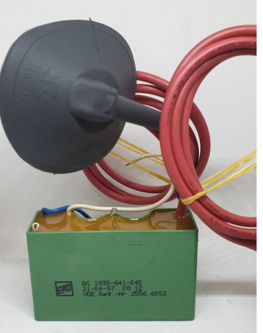

Denk dat je wel kan volstaan met een BG1895-641-444 045. Uit een k9
Is mijn weten een universele tripler

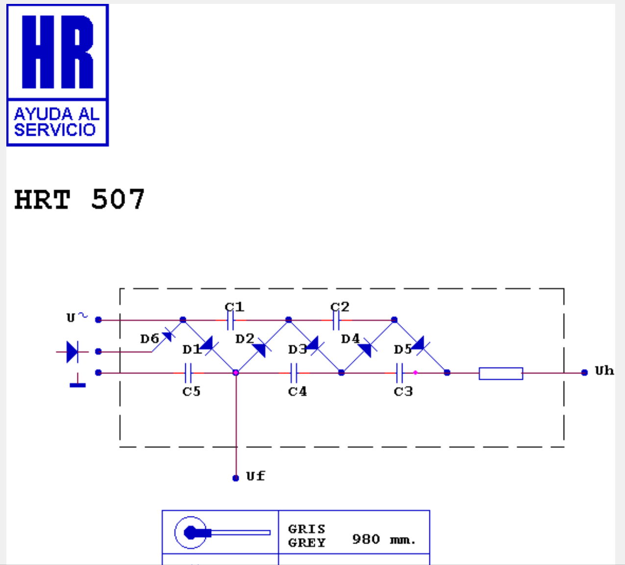

Als,ik op de lijst van hr diemen kijk en intype type nummer kom je op HR507 uit
Midden oog focus weerstand oog na de hsp kabel topspoel lijntrafo
Wit en blauw gaan naar de print
Kijk maar eens
