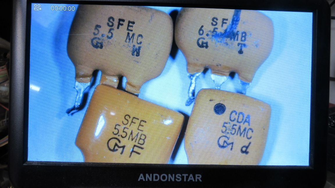

Stroom naar de versterker (TBA800) ontbrak (spoor doorgesneden)
Geluid niet meer regelbaar door een ooit geplaatst ander systeem (stereo ontvangst)
Enkele weerstandjes weer teruggeplaatst volgens schema.
Hierna wel een hoop ruis, maar geen geluid.
5.5Mc filter ontbrak.
Z'n filter gevonden in een laatje, en geplaatst waarna wel geluid, maar zwaar vervormd.
Hierbij enkele stuks afgebeeld.
Er is er 1 bij voor een andere norm.
Nog een vraagje: zijn ze nog richtinggevoelig wat aansluiten betreft?
Heb voor de zekerheid de TBA12s al eens omgewisseld, maar geluid blijft beroerd.
