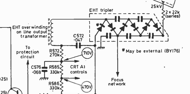

Dirk- ik vermoed inderdaad dat die tripler intern sluiting heeft.
Van Inet- vertaald:
Symptomen van een triplerstoring zijn: gebrek aan hoge spanning of onvoldoende hoge spanning, vonkvorming bij de focusbescherming, vonkbrug, onjuiste focusspanning, andere vonkvorming, overbelasting van HOT en/of terugslag, of focusaanpassing die de helderheidsinstelling (scherm) beïnvloedt of omgekeerd. Waar sprake is van overbelasting,
als je de tripler loskoppelt en al het andere weer tot leven komt (er zal uiteraard geen HV of beeld zijn), dan is het zeer waarschijnlijk slecht.
Ik zou die bg1895 +extra diode(!) proberen.
Ik heb hier een bg2000-641013 liggen (heeft diode). Mooie service manual:
https://elektrotanya.com/telefunken_chassis_711_tv_servicing_1976.pdf/download.html#dl
Ben@
PS. Als je de defecte? tripler sloopt, heb je 6 diodes waarvan degene aan
de 25KV kant ws. nog goed zijn. Die kun je gebruiken voor die extra diode.
Let wel dat je die ingiet in isolerend buisje met bijenwas want- anders gaat sproeien.
