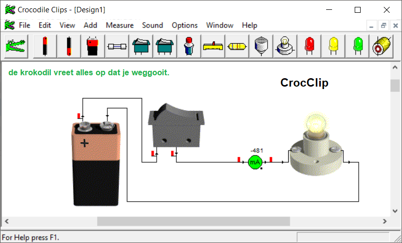

@Jeroen- leuk speelgoed, en je leert ervan. Yenka- is van gratis CrocClip.;-)
Proggie Is maar 4MB op de PC. Yenka doet ook Chemie- Hihi..:-D
[image]Nog zoiets: https://www.falstad.com/circuit/

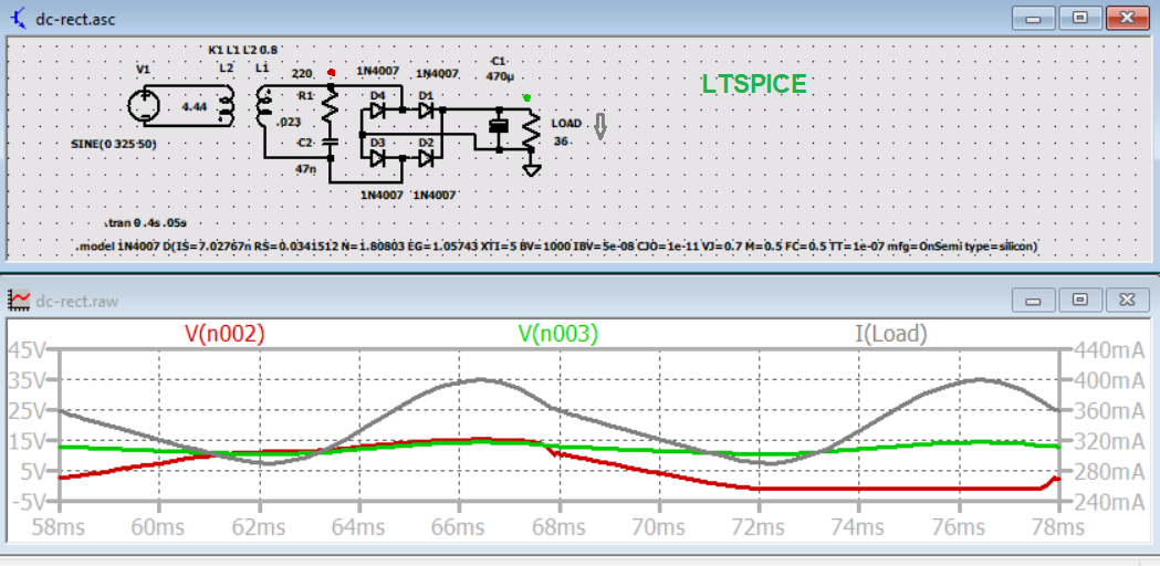

LTSPICE is mijn favoriet- maar vereist wel studie.
LTSPICE van A.D. zijn libraries zijn toegewijd aan zijn eigen merk: Analog Devices.
Dus een Texas Instruments chip moet je bv. extern zoeken en importeren.
Wellicht zitten ze wel in TINA: de gratis simulator van Texas I.
