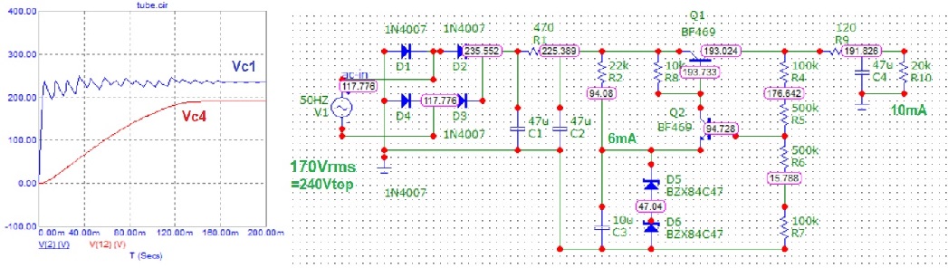

het begint beetje te lukken.
https://web.eng.fiu.edu/subbarao/vlsilab/projects/Microcap%20Tutorial/Ver2_microcap_tut.pdf
In simulatie zie je de spanningen die de transistors moeten verwerken, etc.
denk dat stabilisatie met een mosfet beter werkt (spanningssturing!). pff- ik ga wat anders doen.(-:
