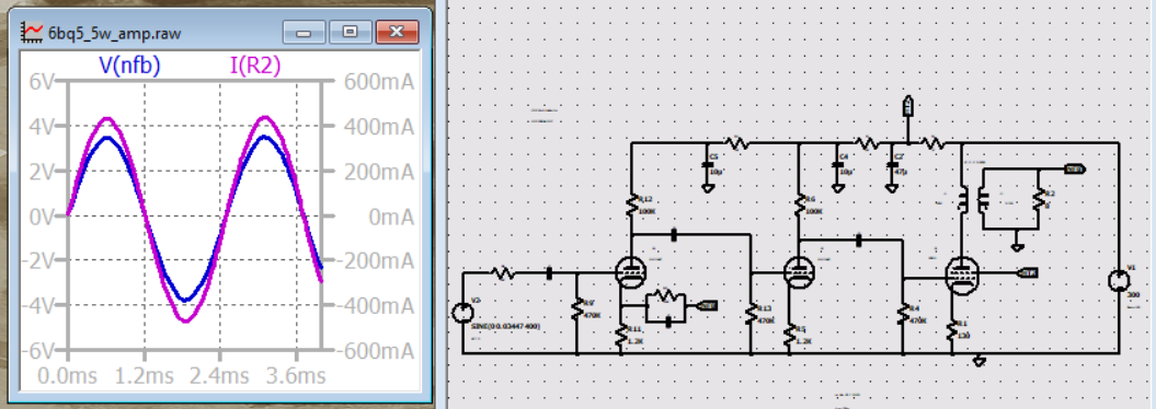

Dag, Frans- denk dat ik terugkeer naar LTSPICE.:)
MC12 leek leuk- maar is het niet- doet niet wat ik wil.. pff.:ng
Om te beginnen https://duncanamps.com/technical/ltspice.html
el84(=6bq5) zip uitpakken en *.asc opstarten in ltspice.
Je kunt altijd zo'n voorbeeld schema wijzigen en de buis parameters aanpassen
aan de buis die je wilt en de buis naam veranderen. En opslaan onder nieuwe naam.asc.
Success toegewenst- en niet opgeven..;-)
