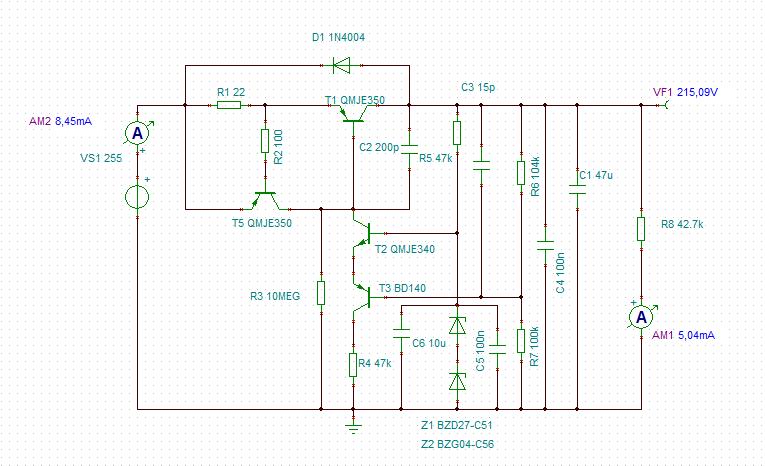

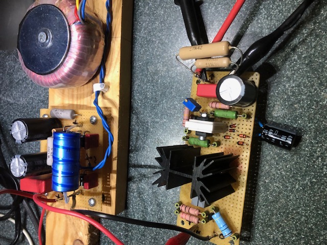

Er zijn een paar dingen aan de hand met een voeding die ik recentelijk gebouwd heb voor een al bestaande buizenvoorversterker.
Na het schema van de voeding hier op dit forum te hebben voorgelegd, heb ik de adviezen opgevolgd, zo ook het plaatsen van een Elco van 47 uF aan de uitgang van de voeding, wat daarna opviel was de behoorlijke laadstroom van de voeding, de analoge stroommeter die in de voedingslijn is opgenomen gaat bij het inschakelen van de voeding snel naar z`n 30 mA, wat zo`n beetje het niveau van de stroombeperking is, om daarna naar de 8 mA terug loopt, dit gedrag vertoont de voeding niet als er i.p.v. 47 uF een 10 uF Elco aan de uitgang wordt geplaatst, maar dan komt er wat ruis op de scoop naar voren, zet ik een extra Elco naast de al aanwezige 10 uF, dan ontstaat weer de hoge laadstroom.
Er is door mij ook een Elco van 10 uF 450 volt over de 5 stuks zenerdiode geplaatst, totale zener spanning is 106 volt.

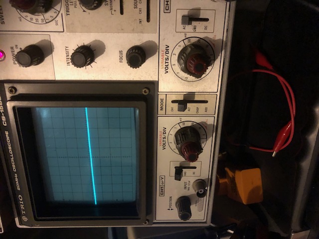

Het is duidelijk dat met 47 uF de uitgang de voeding er het beste uitziet op de scoop, zoals op de onderstaande foto is te zien, ingestelde stand op de scoop was 10 millivolt.
De vraag is dan ook, kan de hoge laadstroom een probleem zijn voor de buizenvoorversterker?, en voor de voeding zelf?.
