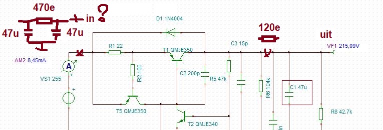

De tempco. van de zeners zal de uitgang 1.5v veranderen over 10C temp.
En de ingangsrimpel naar de stabilisatie- hoe ziet die eruit?
Die schakeling verschilt niet wezenlijk van die uit dat buizenboekje
dat ik je liet zien. Probeer eens:
