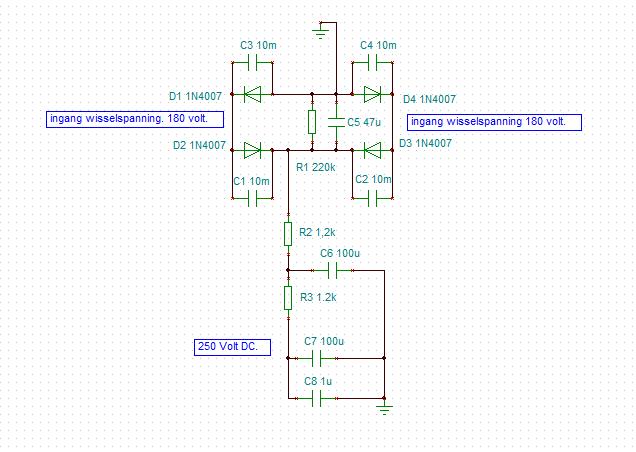

De ingangsrimpel naar de stabilisatie ziet er uit of hij al is gestabiliseerd, maar daar zitten ook 2 Elco`s van 100 uF op en 1 van 47 uF, hier het schema, daar is niet echt meer een rimpel te zien.
Dat is ook nog wel even uit te proberen, die 120 Ohm, en de twee Elco`s met de weerstand van 470 Ohm aan de ingang.
Ben nu begonnen om de tweede print op te bouwen, maar laat het zeker nog even weten wat de resultaten zijn.
