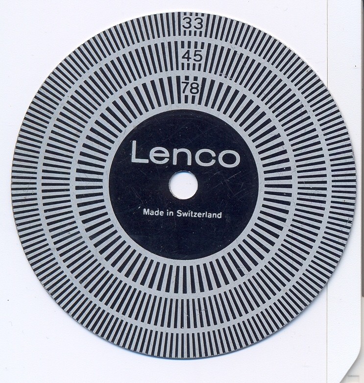

Waarom zou je hem ergens opplakken, gewoon printerpaper werkt uitstekend.
Wat wel belangrijk is, dat je een gewone ouderwetse gloeilamp of TL buis op het lichtnet gebruikt. De moderene (led) lichtbronnen werken vaak met omvormertjes of gelijkstroom.Een neonlampje op lichtnet werkt ook prima, maar dan is de lichtopbrengst niet zo groot.
Deze kun je afdrukken en is bedoeld voor 50Hz
De motor zou een constant toerental moeten hebben met de electronische regeling, toch controleer ik de snelheid als de speler een plaat afspeelt. De overbrenging is meestal niet 100% slipvrij, in tegenstelling tot de moderne direct drive exemplaren.
