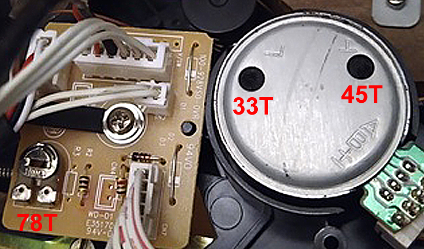

Klopt René en heb even naar de afregeling gekeken, zie de (kromme)tekst.
Aanpassen Methode:
Wanneer de omschakelaar bereikt 33, gebruik een kleine platte schroevendraaier om de weerstand van de L gat van de motor, en de normale disc is 33 omwentelingen per minuut.
Wanneer de omschakelaar bereikt 45, gebruik een kleine platte schroevendraaier om de weerstand van de H gat van de motor, en de normale disc is 45 omwentelingen per minuut.
Wanneer de overdracht schakelaar bereikt 78, gebruik een kleine platte schroevendraaier om pas de weerstand op de PCB board. De normale disc is 78 omwentelingen per minuut.
Dus als ik het goed lees dan is dit regelbaar volgens onderstaand plaatje.
