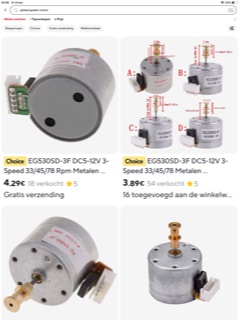

]Ik vermoed dat er 2 gaatjes in de motor zitten voorde regeling
Ooit eens een croley bermuda in handen gehad die te langzaam liep
Ook even zoeken in welk gaat je het schroevendraaiertje moet
Het omschakelaartje kan ook vuilzijn waardoor toerental niet klopt. Even flink heen en weer halen.
Motortjes vindje op alie express temu [image]
Zelfs de grammofoon dekjes hiervoor ben ik tegen gekomen nog geen 2 tientjes destijds
