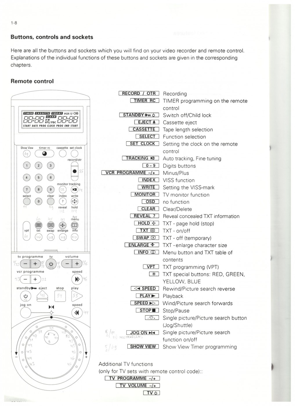

Bij het doorbladeren van mijn originele papieren service doc van de VR948 zag ik dat ik de RC5 commando's bij de knoppen gezet had.
Niet heel duidelijk, in potlood, maar misschien heb je er ooit nog wat aan.
Zijn alleen de commando's, zonder apparaat-adres. Dat laatste is uiteraard afhankelijk van VCR1 of VCR2 gekozen.
![[image]](images/uploaded/202609131449346aa6b7ff000d1.jpg)
Bij commando's boven de 63 is het tweede RC5 startbit "0", tot 63 is dat "1".
Dat heet RC5-Ex of RC5 Extended. Heeft NIETS te maken met RC6 !
