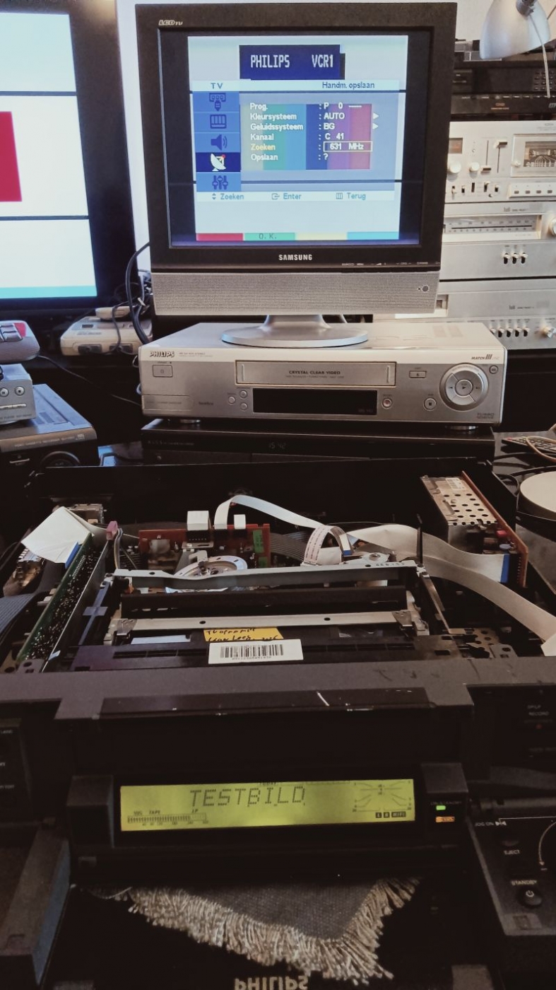

Vandaag de recorder verder afgemaakt.
Nodige aan Turbo-deck gerepareerd.

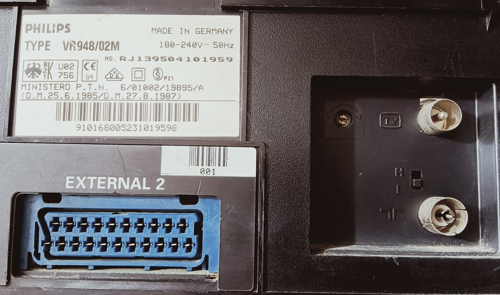

Voor Henk, deze versie VR948/02M heeft een modulator aan boord.

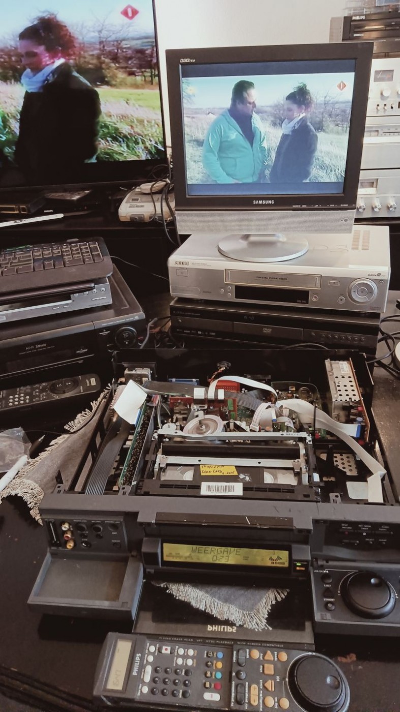

De recorder blijkt prachtig een testbeeld aan boord te hebben, handig bij zoeken
de afstemming, vandaag C41.

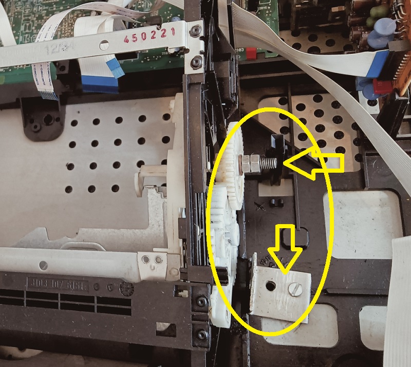

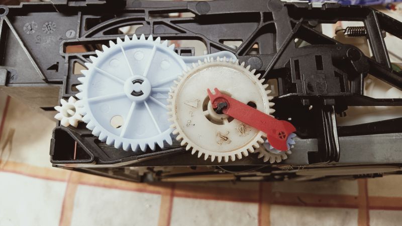

Turbo-deck was nodige al aan gerommeld.
o.a. het aandrijf tandwiel van eject-cassette deel was met een bout-moeren en hoekstuk vast gezet ooit.

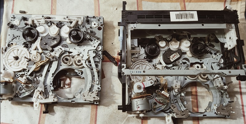

Bij zoeken naar geheel wat anders kwam ik in een doos 2 halve Turbo-Deck chassis tegen.
Laat dat nu erg handig zijn.
1 bevatte nog een redelijke drukrol ,na grondige poetsbeurt kan deze als test wel even mee.

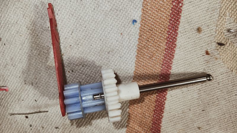

Ander bevatte nog deels de cassette module, nu net niet dat witte tussen tandwiel
even goed was bruikbaar om tandwiel van huidige over te zetten.
Gelukkig was deze niet opgeboord ivm die bout en moeren.
Ook het tussen tandwiel met de rode borgklem vond ik op andere turbo-deck nog intakt.
Ook deze over gezet.
Na weer nodige puzzelen met de juiste instellingen van de tandwielen en commandowiel,
functioneerde het Turbo-deck naar behoren.
De koppen gereinigd.
Zaakje in elkaar gezet.
Werkt het geheel weer als een behoorlijke video recorder.

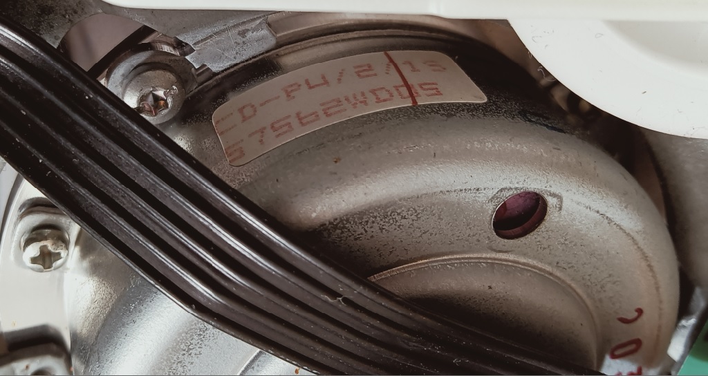

Voor Maarten nog even Label van de video-koppentrommel.
