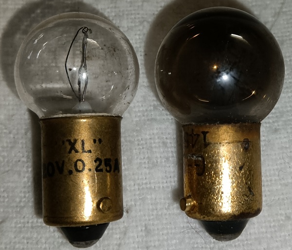

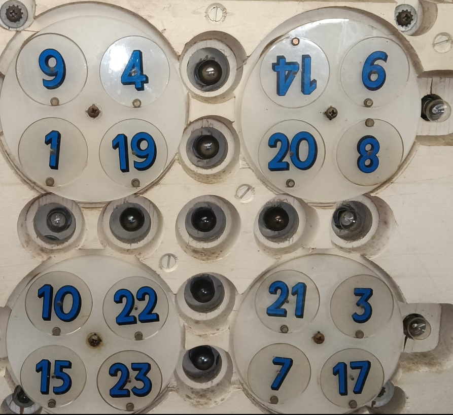

Betreft lampje heb ik geleerd vanuit de flipperkast/speel automaten.
Daar de kasten daar natuurlijk dagen achtereen aan hebben gestaan.
Op den duur kunnen gloeilampjes zwart worden of zelfs intern een zilver/metaal laagje
vormen.
Ze geven ,hoewel minder, nog wel wat licht.
Probleem is dat hierdoor de temperatuur van de lampjes veel te hoog wordt.

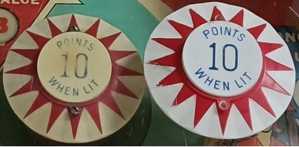

Gevolg vaak kunststof wat het licht moet doorlaten wordt ook te heet en gaat verbranden/verkleuren.
Advies niet zwart/verkleurde lampjes laten zitten.
Als je goed kijkt zie je dat links midden rond de "10" bruin verkleurd is.
Rechts de uiterst zeldzame vervanger in perfecte staat, heeft 43 jr geduurd eer die gevonden.
Meeste zijn nl "100" .
Zo verschil van andere kast, zeldzame 20V 0.25A, maar heb ze in middels:-D
