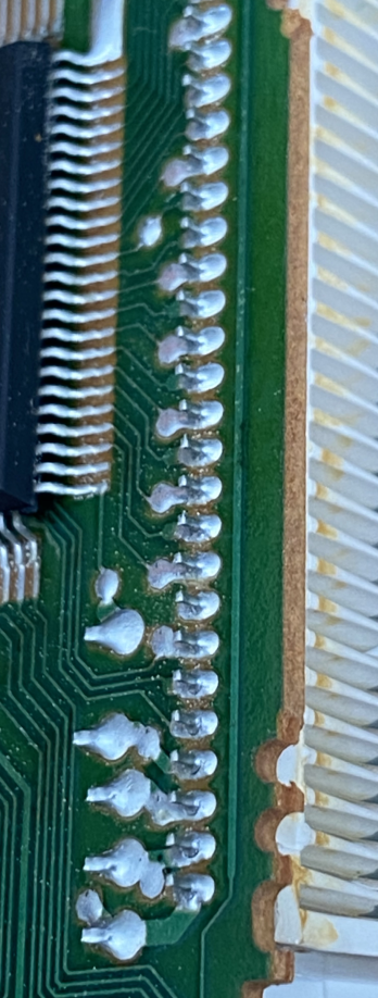

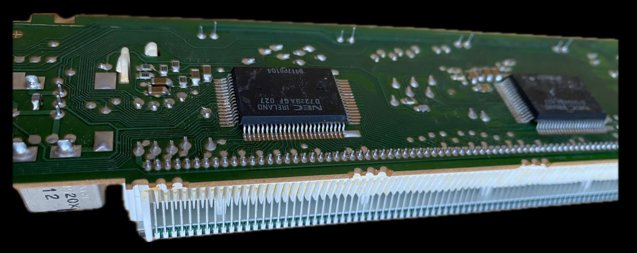

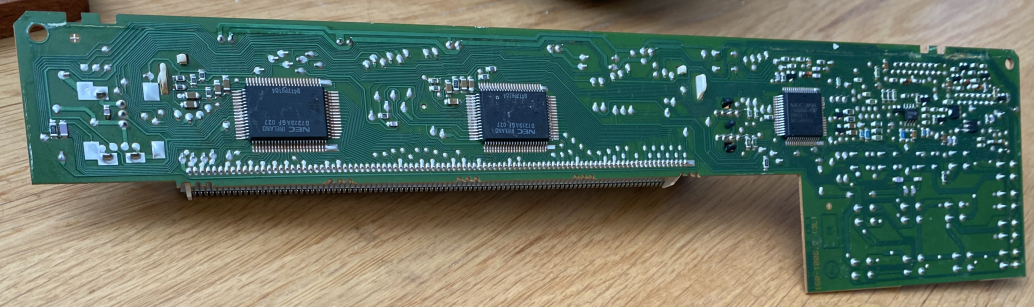

Het LCD display had nadat de VR948 uitgeweest was last van wegvallende horizontale lijnen.
Dus maar eens verder onderzocht. Het display heeft pinnetjes die door de print gestoken zijn en vastgesoldeerd. Een gedeelte van de solderingen vertoonde kratertjes, waardoor slecht of geen kontakt meer. Zie onderstaande foto's. Alle pinnen opnieuw gesoldeerd met een heel fijn soldeerpuntje en heel dunne soldeertin. Dat zit dicht op elkaar, heb toch drie keer doorgevloeide verbindingen moeten verwijderen. Maar nu alles weer in orde en werkt weer prima.

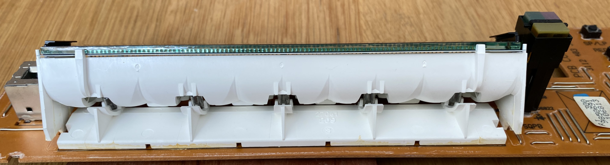

Altijd gedacht dat er LED backlight onder zat, maar het zijn vijf lampjes van 5V 115mA. Deze lampjes zijn nog mooi helder, geen zwart geworden glas en de gloeidraad is met een loupe bekeken relatief dik. Heb de helderheid die intelbaar is tussen 1 en 5 ook altijd op 3 gehad.
Het kunststof bovendeel iets opgetilt zijn de 5 lampjes met een beetje goede wil herkenbaar op volgende foto:
