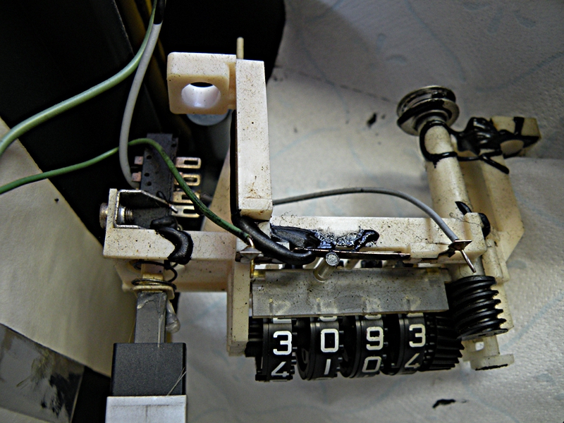

Deze troep zat zelfs in het telsysteem en voor de rest ook overal.
Ik heb eerst geprobeerd om deze troep te verwijderen met reukloze terpetine.
Schiet niet op.
Toen Dasty ontvetter, is ook een langdurige klus.
Uiteindelijk van mijn vrouw de nail care Eyasy Pump Remover geprobeerd.
Dat is het ultieme middel. Is het eigen merk van Kruidvat.
Navullingen zijn ook te koop.
De procedure die ik gebruik is het eerst weg schrapen van de dikke snaren troep van de diverse onderdelen met een houten of plastic plat strookje (stukje waterijs lolly stokje) en die troep dan afschrapen op een stukje ruw materiaal (karton of zo).
Let op, gebruik latex handschoenen en "beschermende kleding".
Daarna met wattenschijfjes die met behulp van die Easy Pump nat worden gemaakt, de onderdelen schoon wrijven.
Let alleen op of die sterk stinkende vloeistof wel geschikt is voor het te reinigen materiaal.
Werk met een goede afzuiger of buiten, alles gaat er naar stinken.
Ik merkte dat op gewone plastic onderdelen dit schoonmaak spul geen invloed heeft, alleen op een transparant stukje "plexiglas"?? werd het oppervlakte aangetast. Werd een beetje ruw.
Maar de teller werd weer schoon en bruikbaar.

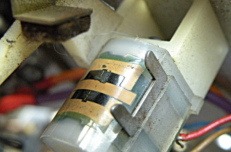

Ook de opname/weergave kop zat een milimeters dikke ijzeroxide laag op.
Na enig poetsen met een wattenstaafje en IPA is dit het resultaat. Nog meer poetsen??
Ik zag overigens op de tape die er op zat horizontale "krasstrepen" die
overeen komen met de aangekoekte troep die er oorspronkelijk op zat.
Hoe kan daar nog geluid uit komen?

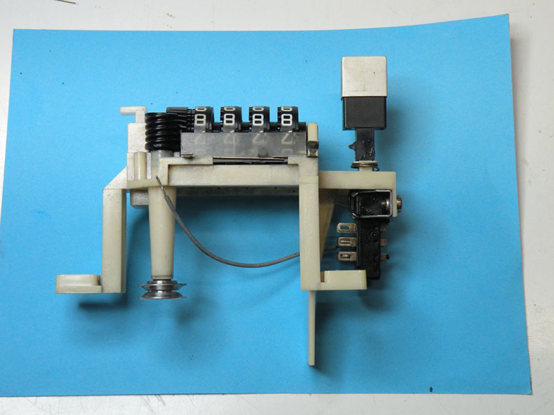

Teller origineel
Teller schoon
Vuile koppen
