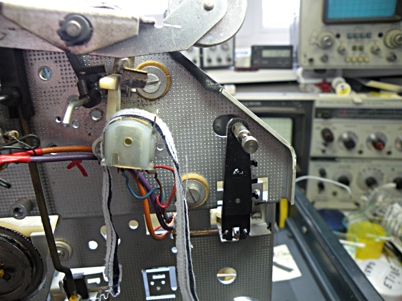

Ik gebruik de koper poets van HG en neem gelijk
de tape geleiders en beugeltjes mee.
De snaren drab doe ik zoveel mogelijk eerst zo weg scheppen
en met spritus nader hand de restjes wegwerken heb ik het beste succes.
Het blijft een smerig werkje en voor je het weet heb je het overal aan je handen zitten.
Er zijn al heel wat poetslapjes aan gebruikt voor dit soort drap gedoe.

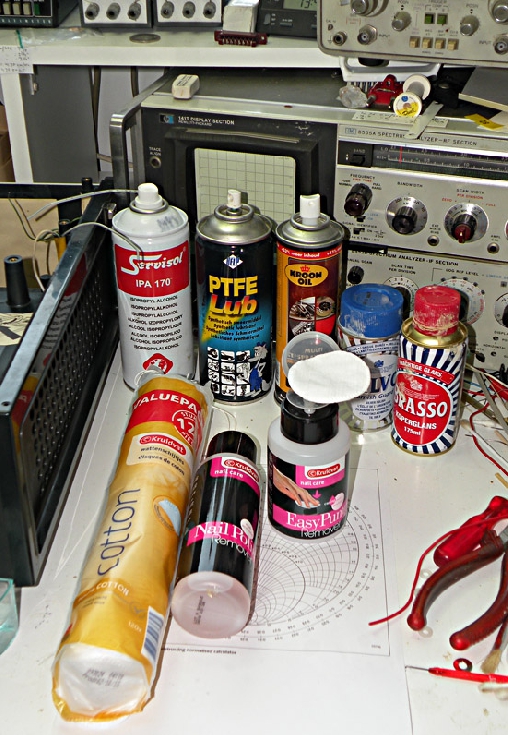

Hallo Willem,
ok, ik ga dan gewoon verder poetsen.
Voor wat betreft die smerige troep, ik kan je echt de methode aan bevelen.
zoals hierboven door mij geschreven.
Dus eerst grof weg scheppen.
En dan de rest met nail polis remover.
Wanneer je zo'n pluisvrij watje gebruikt en die druk je op die remover pomp
heb je precies genoeg on jouw nagels schoon te maken. Of in dit geval die
zwarte drab te verwijderen.
Wanneer die pomp leeg is kan je hem met een navulling weer vullen.
Gewoon Kruidvat. Hierna een afbeelding van de koppen veeg methode en wat
huishoudelijk materiaal.
Ik mag mijn vrouw niet vergeten, die heeft mij van zeer bruikbare adviezen
voorzien.
