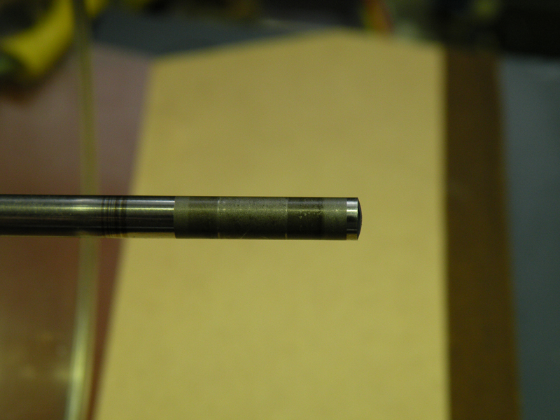

Wie heeft jouw gezegd dat die toon-as glad hoort te zijn?
Kijk nog eens goed naar je pracht foto.
Valt je niet op dat de bovenrand en onderrand super strak zijn afgewerkt.
Dat is indicatie dat het dus zo hoort.:)
Bruine slijpsel van de band haal je weg met alcohol.
En geduld en met beetje weken is dat zo weg.
-tevens trek nooit vuile assen door lagers heen.
Gaan die lagers stuk van.
Is maar broos materiaal.
Je trekt er met gemak goeven in en is de ellende daar.
Als goed is zijn deze lagers broos als een spons.
Ze laten keurig olie door als dat nodig is.
Ik smeer ze met dunne olie en vervolgens zet ik er mijn soldeerboutpunt
even op met de hoop dat de dunne olie weer wat in lager trekt.
