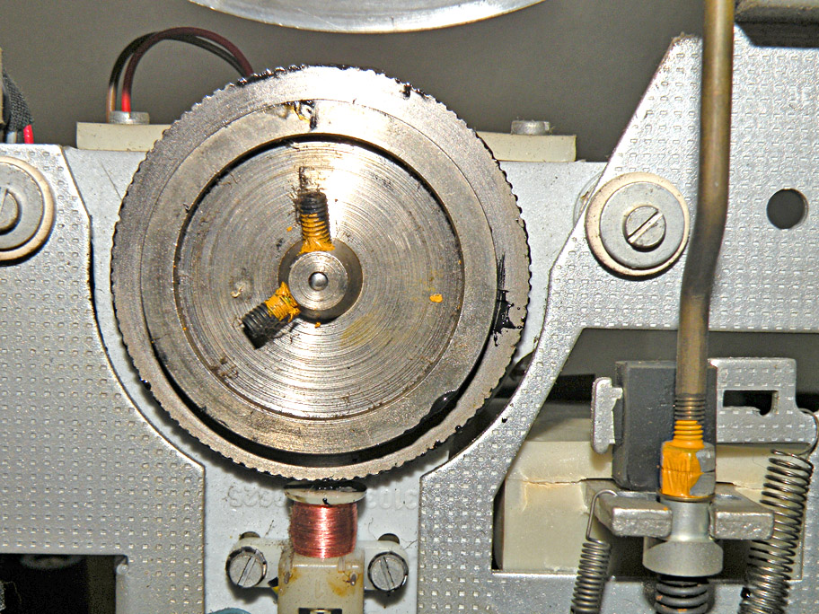

Maurice, ik heb de vastzittende capstan as eerst heel voorzichtig met WD-4
"bedruppeld" , daarna kon ik (heel voorzichtig :th )het geheel uit het lager schuiven.
Daarna meteen die as weer schoongemaakt met IPA.
Jan, in de gebruiksaanwijzing (zowel de Nederlandse als de Engelse versie)
spreekt men over Shell Clavis 17 en voor de andere smeerpunten Shell Alvania 2
en voor de mechanische schuif en drukdelen over siliconenvet.
Er was mij aangeraden om voor die assen (asjes) in die messing of bronzen bussen schone hydraulische olie te gebruiken. Dat heb ik voldoende.
Ook heb ik de afgelopen tijd voor soortgelijke smeringen een drupje
"Multi Tefspray P.T.F.E "gebruikt. Van het merk Kroon.
ik lees je/jullie commentaar wel.
Ik ga nu beginnen aan het reinigen van de poelie 78.
Daar zitten die tandjes op voor de roerental regeling.
Zit ook onder de prut. :fir
Zelfs tussen de opnemer en het tandenwiel, wordt dus voorzichtig werken.:th
Oja, kan ik IPA ook gebruiken voor het schoonmaken van het rubberen aandrijf wiel? Is ook alcohol toch?
