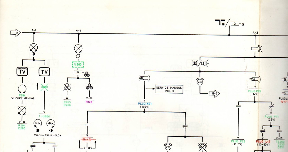

-Ik heb gemeten de volgende zaken die aangeraden zijn volgens fout zoek boom....
Zeg eerlijk, Begrijp je nu niets van die fout zoek boom?
Zeg het dan gewoon!
Je gaat van de week eerst die boom afwerken!.
En verteld precies je bevindingen.
Rest hier is alleen speculeren.
Al gezegd, ALs er 1 Type TV goed beschreven is is het die K9 wel.!:fir :fir
Kun je die Foutboom niet vinden verwacht ik direct een mail van je.

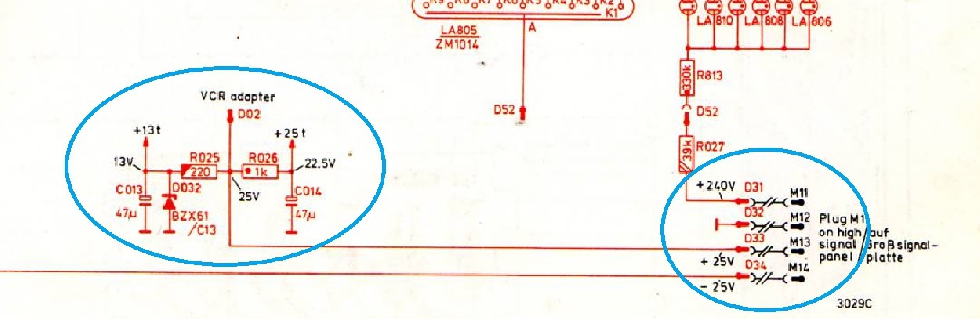

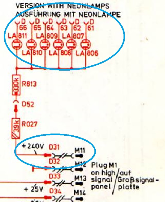

NEON DOET HET NIET.

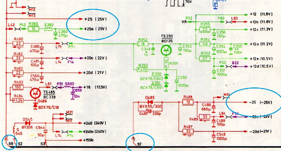

WAAR GA JE DAN KIJKEN? 240V TOCH?
KOMT IE VANDAAN????
HIER GELIJKRICHT ZOOI
OH EN WAAR KOMT DIE VOEDING DAN VANDAAN???
En als die 240V er wél is hoe gaan die Neons dan aan??
Via een Tor die elk neon naar Massa schakelt.
Zie schema.

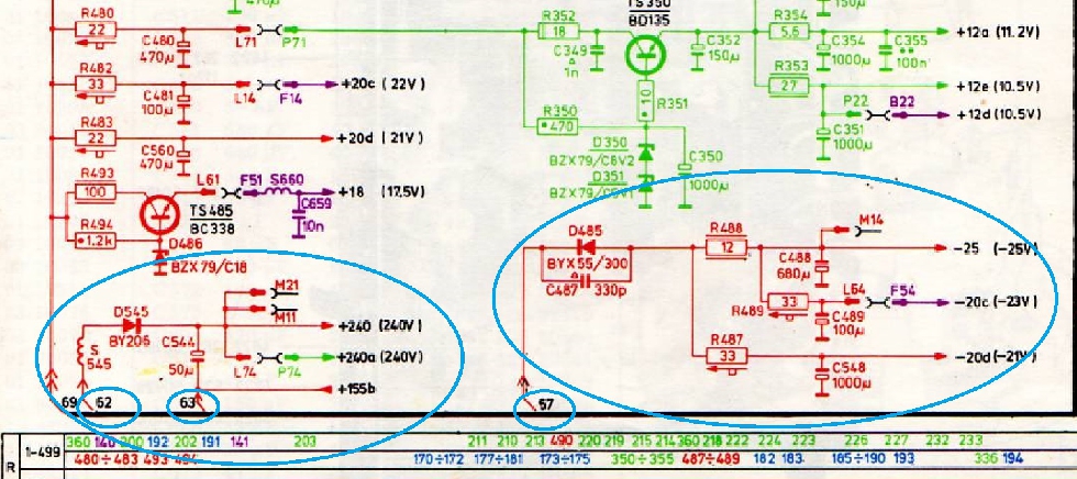

Werkt die logica niet... hoe komt die dan aan zijn spanning bv?
Komt die rotzooi dan vandaan???

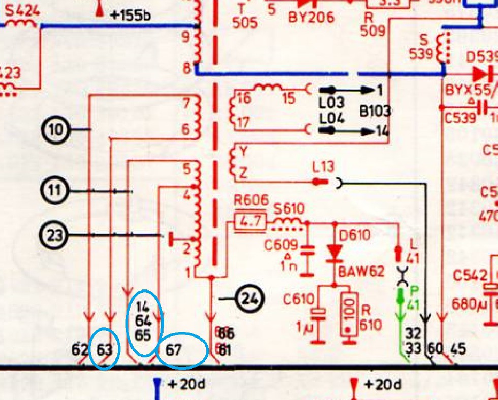

HIER:
EN die 69 zoek je maar op waar die vandaan komt.
