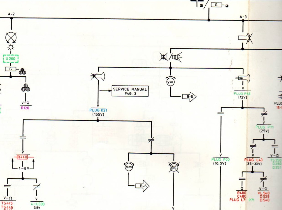

Licht wat op als het toestel uitgaat. ->>> DUS Heb je wel een raster
als helderheid vol open zet?
Raster is beeld met geen inhoud.
Display met cijfer licht nu ook niet op.=> MEET die 240V!
Lijn trafo werkt lijkt mij-> Vingers op de 27kV gehouden?
Cascade is goed - Oh zie vorige (Worden al decenia niet gemaakt-NOS is niet per defenitie OK.
Evenals booster c=> Heb je die vervangen dan?
PAk die boom

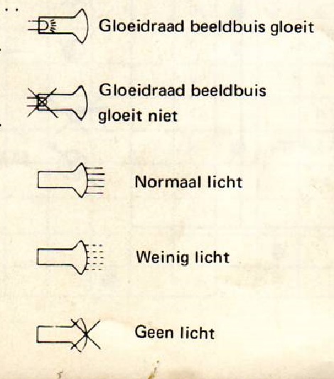

Dus laatste Plaatje??
En Gloeit de gloeidraad Ja/Nee??

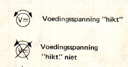

Als je die Tekens niet snapt Meldt dat dan gewoon
Hikt de Voeding JA/NEE
Begin bij A3 dan
