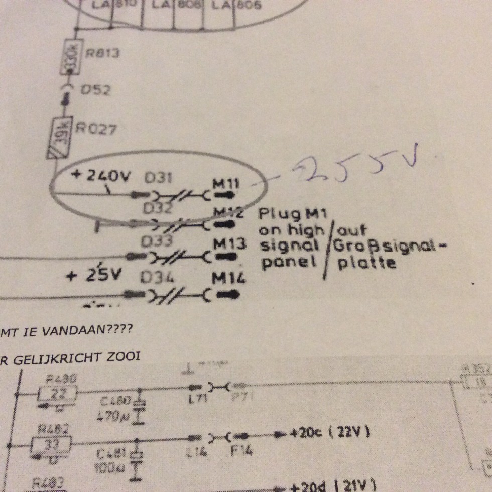

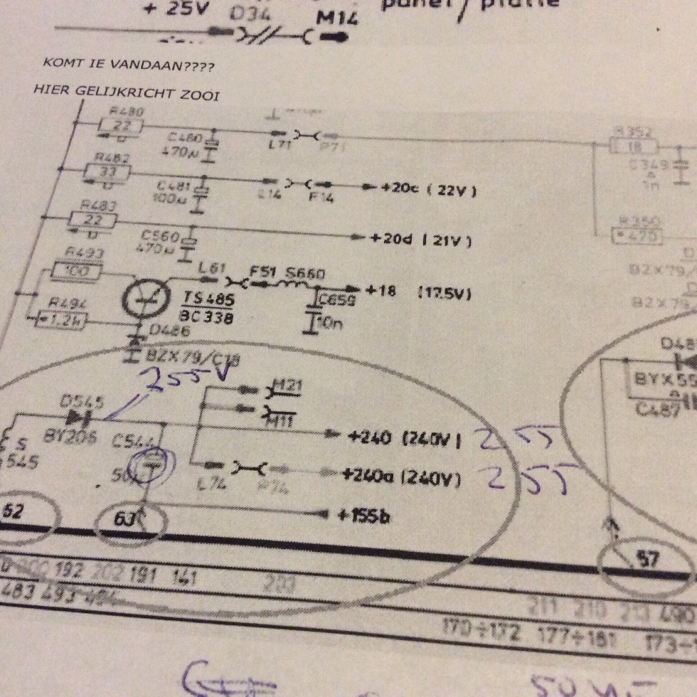

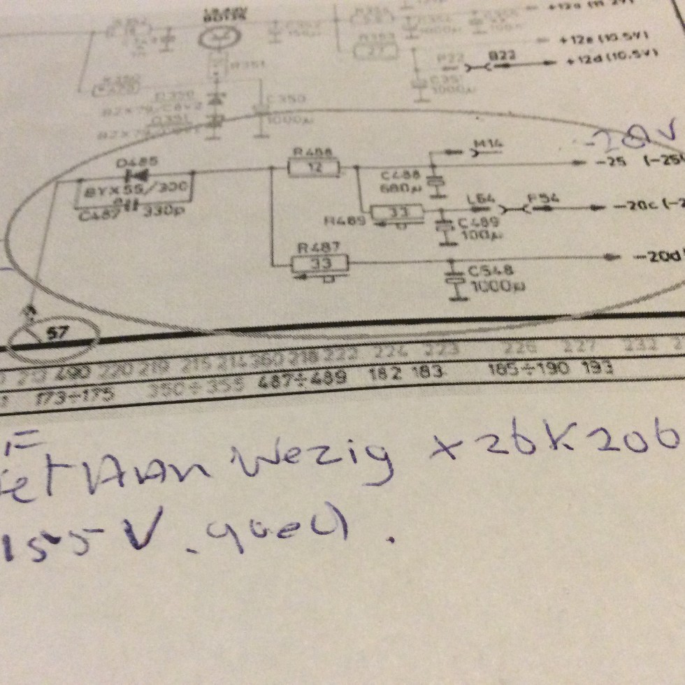

Ik heb diverse spanningen gemeten
Voeding k3-1 155volt goed
Dan de andere spanningen die eigenlijk bijna 10 volt hoger dan schema
De 155 volt pinnen op hoofdprint wel goed
Ik doe even bij aantekeningen bij[image][image][image][image][image]
