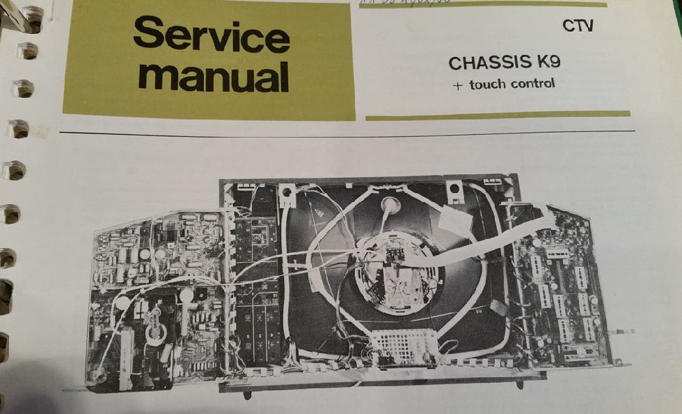

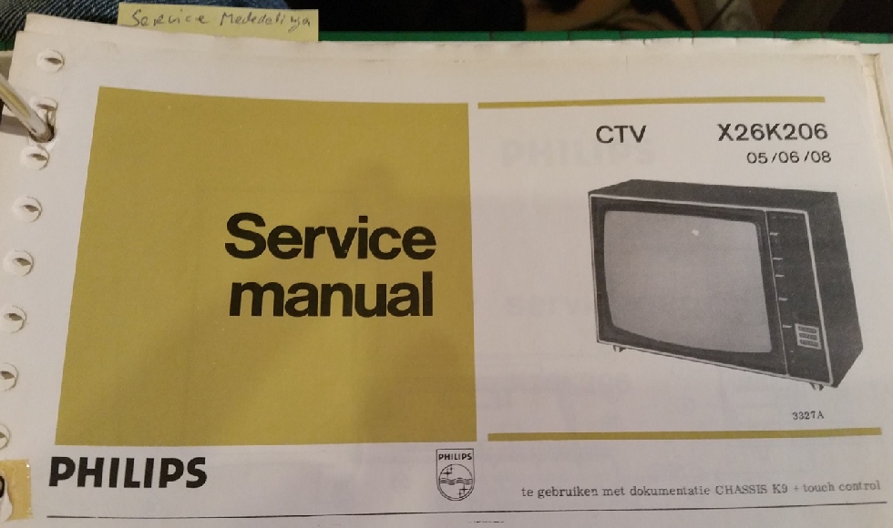

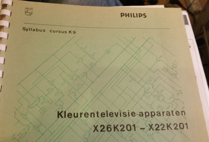

Als ik weinig info heb...zoek ik het hier in op.
MAAR!! Ten tijde dat ik stapels K9-K11-K12 repareerde had ik Alleen
een Schema! géén manuals! en wat later die 2 Sheets.
Dit is allemaal laatste jaren.
Mappen vol docu...

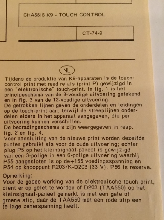

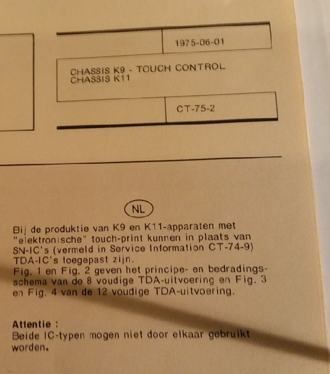

EN als je zomaar borden omhangt moet je wel even bekijken of dat allemaal goed gaat.
Is nogal wat gewijzigd in die toestellen.
En welk toestel heeft dit er bij:
