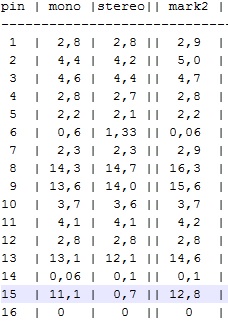

Dank voor de reacties. Ik heb aan beide radio's alle pennen van het IC gemeten:
De voedingsspanning van de Mark2 is iets hoger, vandaar dat alle spanningen ook wat hoger zijn. Voor de Mark2 heb ik maar één meting gedaan omdat er immers geen verschil is tussen mono en stereo.
