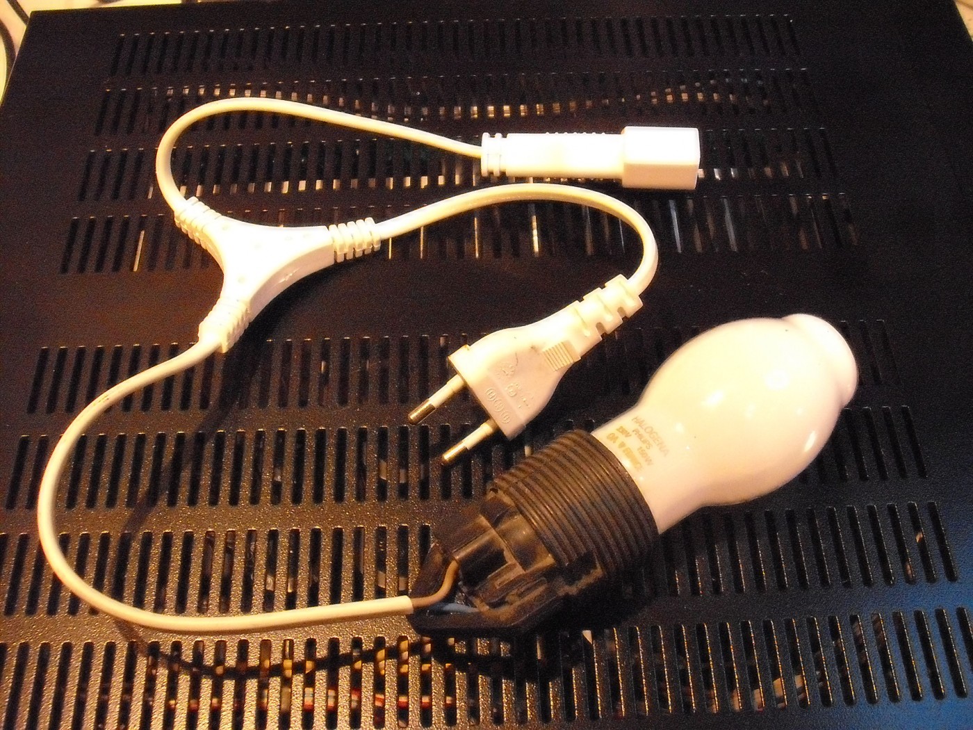

@René, Als jij een versterker zo in het stopkontakt steekt ,en er komt een rookwolk uit,dan kan hij meteen in de milieubak om afgevoerd te worden.
Als ik dat doe staat de werkplaats blauw van de rook,heb ik veel meer werk aan de reparatie,
en als ik pech hebt ook nog een testspeaker stuk,buiten alle eind en driver torren,weerstanden.
Laat mij maar testen met een 150Watt gloeilamp in serie er tussen.
