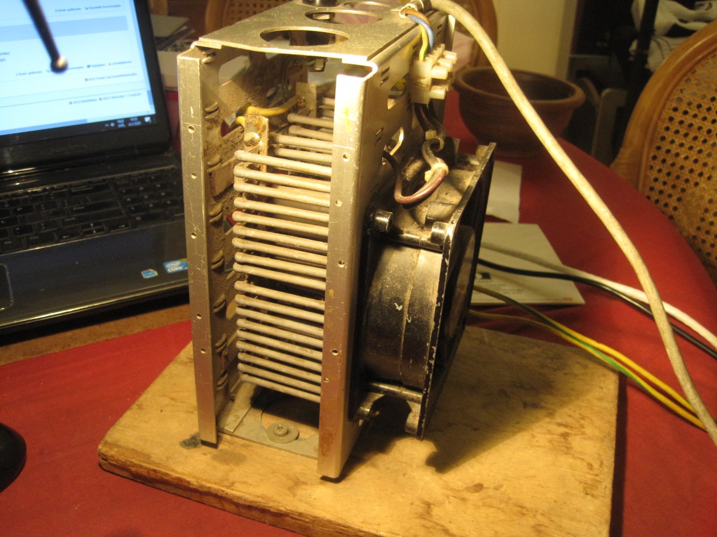

Hier mis ik nog een variac en een passende dummy load i.p.v. een testluidspreker.
Versterkers die je niet vertrouwt, vanwege de leeftijd etc, start je gewoonlijk op zonder belasting. Mocht de versterker behept zijn met DC-out, dan lopen er geen grote stromen door de uitgang en overleeft de eindtrap dat vrijwel altijd.
![[image]](images/uploaded/202002041733535e39ab01e63c9.jpg)
Deze zelfbouw dummy weerstand is 4 Ohm, belasting continue 600 Watt, maar blijft gewoon heel bij anderhalve kilowatt....
